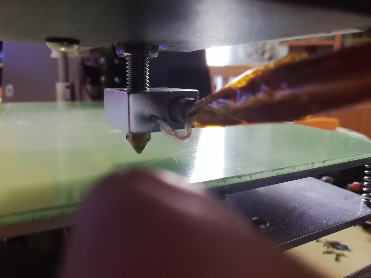

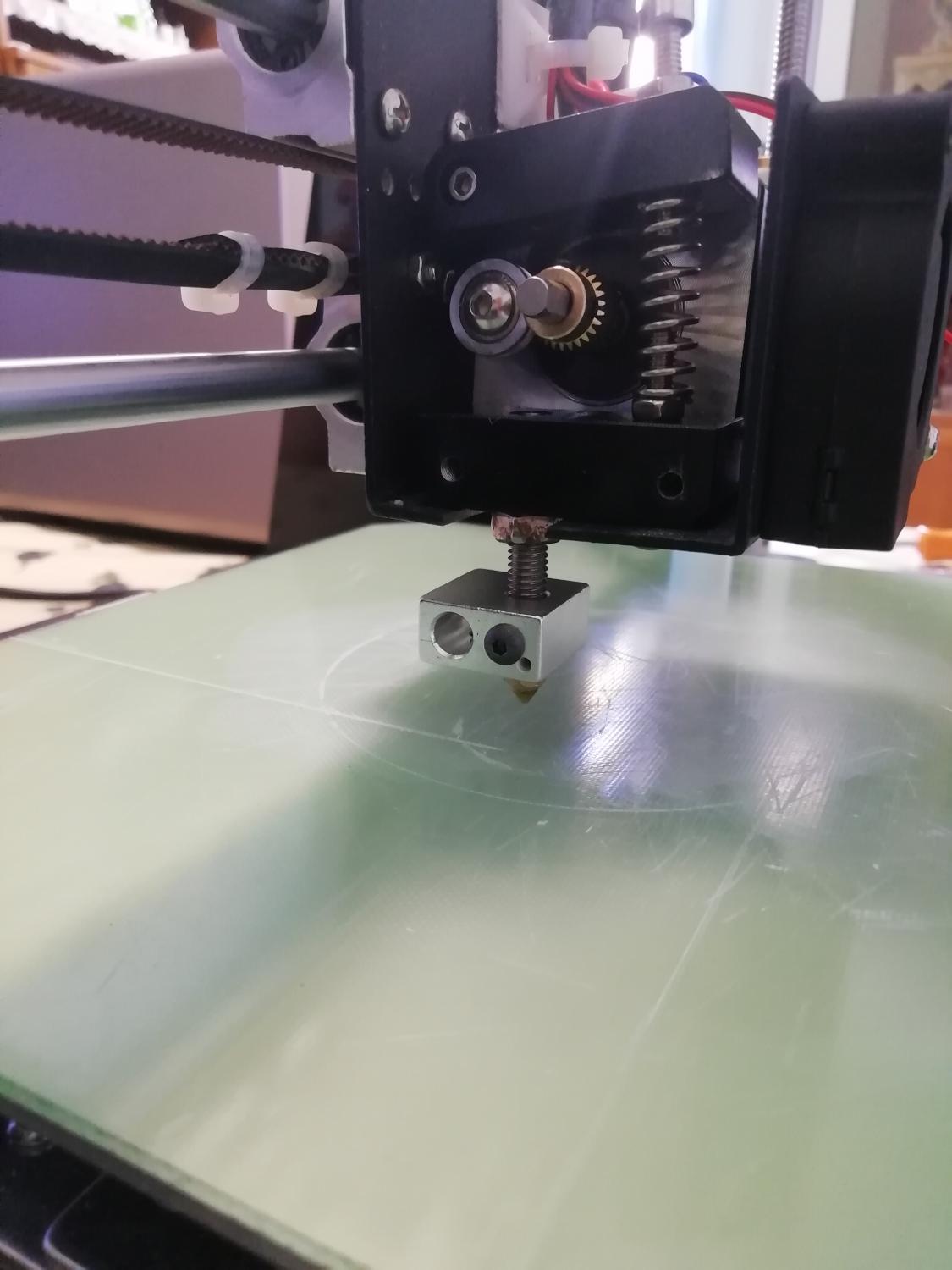

Enzo56 Inviato 8 Giugno 2020 Autore Condividi Inviato 8 Giugno 2020 Adesso sta stampando (sto provando) ma il tubetto filettato è lungo 3 cm non arriverà fino alla gola. adesso non si aggroviglia più però mi va sempre in def e mi stacca lo estrusore. Cita Link al commento Condividi su altri siti Altre opzioni di condivisione...
Enzo56 Inviato 8 Giugno 2020 Autore Condividi Inviato 8 Giugno 2020 Se puoi darmi qualche dritta sono tutte accettate e grazie di nuovo. Cita Link al commento Condividi su altri siti Altre opzioni di condivisione...
Killrob Inviato 8 Giugno 2020 Condividi Inviato 8 Giugno 2020 È montato male, la gola deve stare più in alto 1 Cita Link al commento Condividi su altri siti Altre opzioni di condivisione...

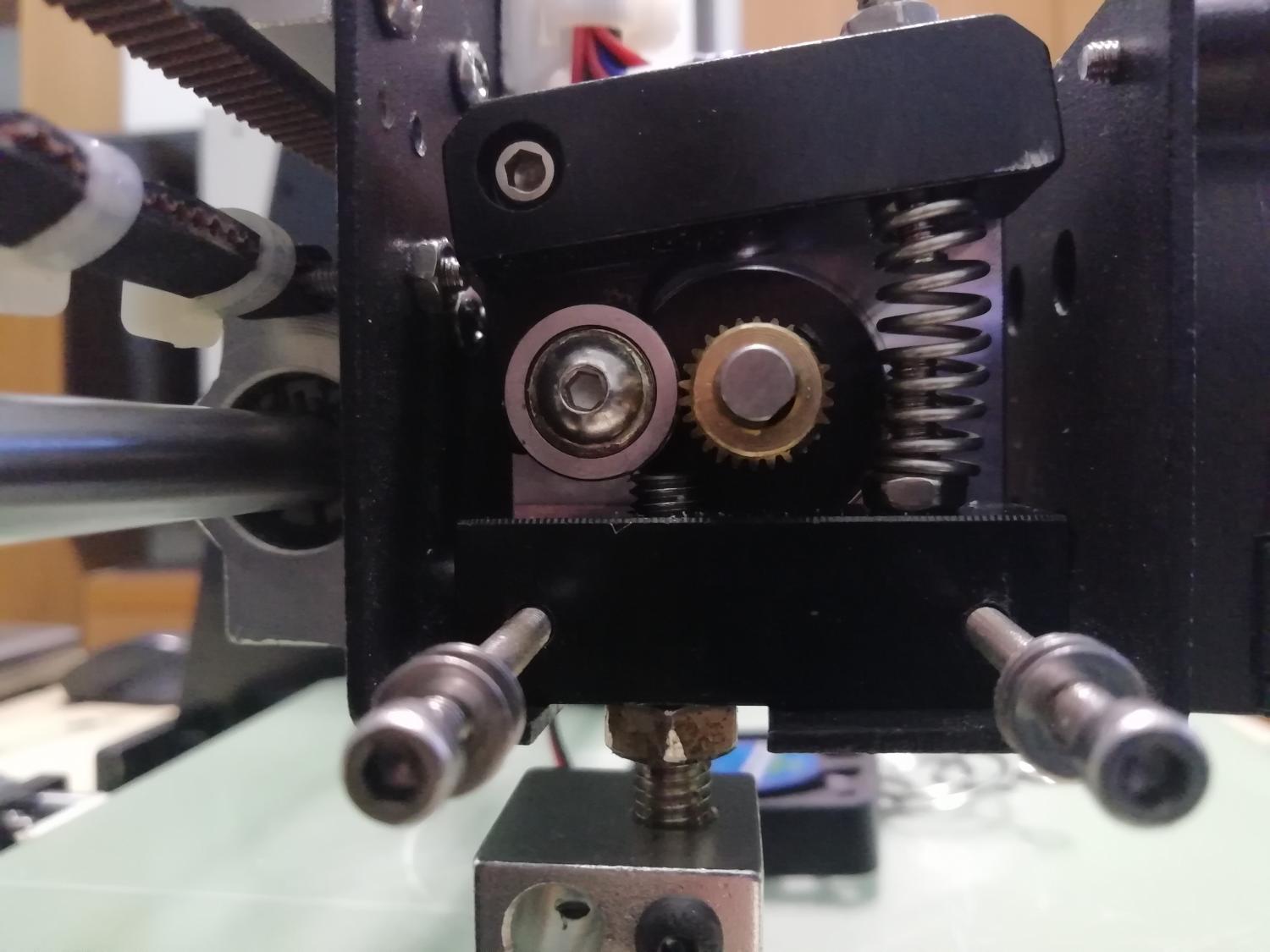

Basilietto Inviato 8 Giugno 2020 Condividi Inviato 8 Giugno 2020 1 ora fa, Enzo56 dice: Se puoi darmi qualche dritta sono tutte accettate e grazie di nuovo. Ma perchè non hai fatto come ti ho detto? Maledizione, in pochi mi danno ascolto 😂, ripeto: svita quel dado M6, porta la gola fino a toccare la ruota a V (quella che sta a fianco della godronata), risvita giusto di qualche mm per poter rimettere il blocchetto di alluminio in posizione giusta, riavvita il dado M6 per stringere il tutto. Così come ce l'hai rischi che si aggrovigli di nuovo Cita Link al commento Condividi su altri siti Altre opzioni di condivisione...
Enzo56 Inviato 8 Giugno 2020 Autore Condividi Inviato 8 Giugno 2020 ok adesso rimonto tutto e poi ti farò sapere speriamo vada bene e che non mi vada in def lo estruder. Cita Link al commento Condividi su altri siti Altre opzioni di condivisione...
Basilietto Inviato 8 Giugno 2020 Condividi Inviato 8 Giugno 2020 3 ore fa, Enzo56 dice: ok adesso rimonto tutto e poi ti farò sapere speriamo vada bene e che non mi vada in def lo estruder. E perchè mai dovrebbe andare in DEF? La ventola estrusore sennò che ci sta a fare? Okkkkkkkkkkkk, così va benissimo, occhio che non deve toccare sulla ruota a V sennò mangi sia l'uno che l'altra Cita Link al commento Condividi su altri siti Altre opzioni di condivisione...
Enzo56 Inviato 8 Giugno 2020 Autore Condividi Inviato 8 Giugno 2020 Adesso va bene sta stampando è arrivata al 10% I tuoi consigli sono che dire ...perfetti grazie Cita Link al commento Condividi su altri siti Altre opzioni di condivisione...
Basilietto Inviato 8 Giugno 2020 Condividi Inviato 8 Giugno 2020 22 minuti fa, Enzo56 dice: Adesso va bene sta stampando è arrivata al 10% I tuoi consigli sono che dire ...perfetti grazie Grazie, sulla A8 (che è sparita ahahahaah) ormai ci sto facendo esperienza. Vedrai che non si aggroviglierà più. Buone stampe 1 Cita Link al commento Condividi su altri siti Altre opzioni di condivisione...

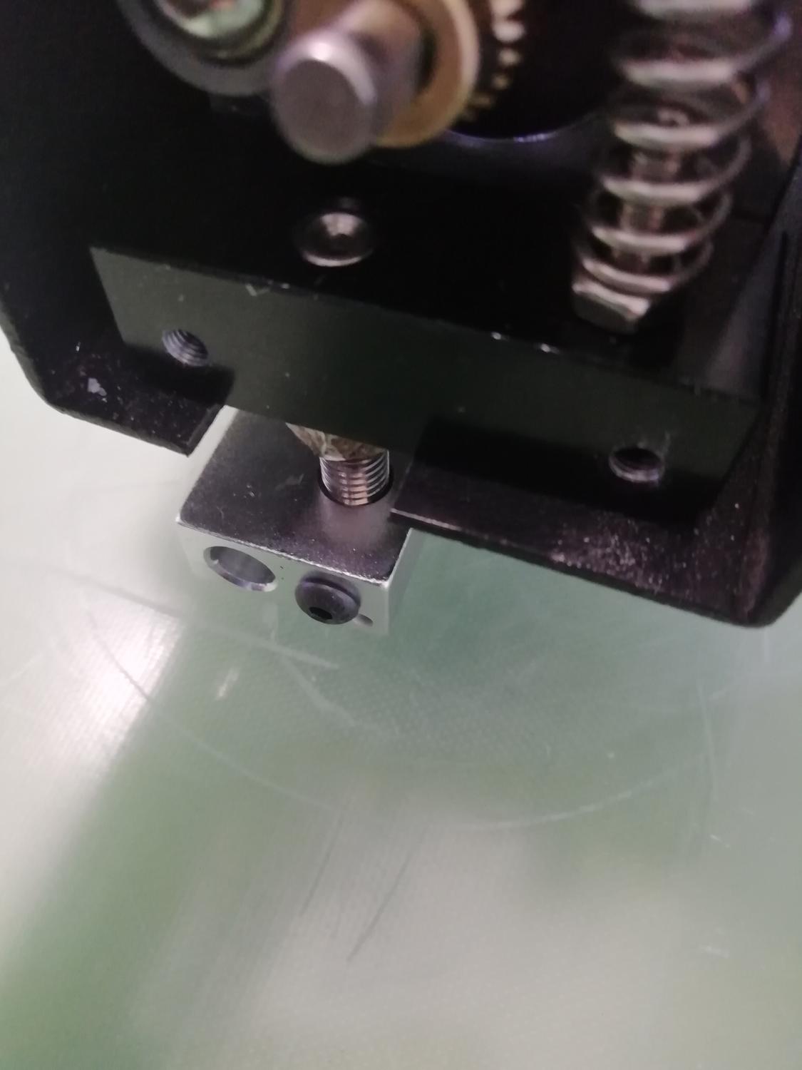

Enzo56 Inviato 16 Giugno 2020 Autore Condividi Inviato 16 Giugno 2020 Salve Basilietto, dopo tanto tempo purtroppo ho ancora bisogno dei tuoi consigli (sempre se non ti dispiace) ho inserito una foto ,la mia anet mi va subito in def e non capisco, anche perchè la pasticca termica è al suo posto.Cosa posso fare, qualche idea? Ho anche cambiato lo estrusore, ma è la stessa cosa. Cita Link al commento Condividi su altri siti Altre opzioni di condivisione...
Basilietto Inviato 16 Giugno 2020 Condividi Inviato 16 Giugno 2020 6 ore fa, Enzo56 dice: Salve Basilietto, dopo tanto tempo purtroppo ho ancora bisogno dei tuoi consigli (sempre se non ti dispiace) ho inserito una foto ,la mia anet mi va subito in def e non capisco, anche perchè la pasticca termica è al suo posto.Cosa posso fare, qualche idea? Ho anche cambiato lo estrusore, ma è la stessa cosa. Ciao, va in DEF quando c'è qualcosa che non va nei termistori, può essere quello dell'hotend ma anche quello del bed, se non ricordo male la "maledetta" 😂😂 non ti dice a quale termistore si riferisce Cita Link al commento Condividi su altri siti Altre opzioni di condivisione...
