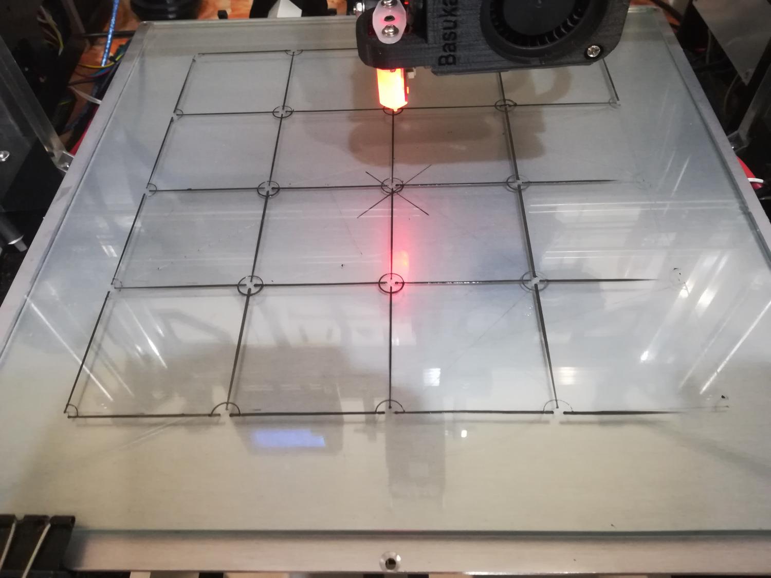

Whitedavil Inviato 7 Giugno 2020 Condividi Inviato 7 Giugno 2020 Haaaaa no è sbagliato, devi attivare quello sotto. Il bilinear è un'altra roba... 😅 1 Cita Link al commento Condividi su altri siti Altre opzioni di condivisione...
Basilietto Inviato 7 Giugno 2020 Autore Condividi Inviato 7 Giugno 2020 6 minuti fa, Whitedavil dice: Haaaaa no è sbagliato, devi attivare quello sotto. Il bilinear è un'altra roba... 😅 Avevo il dubbio infatti ahahahahah, fra un po' carico tutto sulla stampante, ti aggiorno sugli eventi Cita Link al commento Condividi su altri siti Altre opzioni di condivisione...
Basilietto Inviato 7 Giugno 2020 Autore Condividi Inviato 7 Giugno 2020 @Whitedavil un disastro, l'ho voluta provare solo su 5 punti e come vedi la parte destra risulta molto sollevata rispetto alla sx, ora provo a correggere le mesh, vediamo se risolvo qualcosa Cita Link al commento Condividi su altri siti Altre opzioni di condivisione...

Whitedavil Inviato 7 Giugno 2020 Condividi Inviato 7 Giugno 2020 Ma hai attivato il livellamento corretto? Hai impostato l'offset corretto? Hai abilitato il G28 restore? Adesso, Killrob dice: Sarà che una volta impostato andrà benissimo, ma a me pare che sto bltouch porti più rogne che benefici. Occhio e spessimetro e via a livellare 😁 Diciamo che ci devi perdere tempo a impostare bene tutto, ma una volta fatto il livellamento diventa uno scherzo. Sempre che il sensore funzioni correttamente.... Cita Link al commento Condividi su altri siti Altre opzioni di condivisione...

Basilietto Inviato 7 Giugno 2020 Autore Condividi Inviato 7 Giugno 2020 32 minuti fa, Killrob dice: Sarà che una volta impostato andrà benissimo, ma a me pare che sto bltouch porti più rogne che benefici. Occhio e spessimetro e via a livellare 😁 Non è che pare, è proprio così, ora ci perdo un pò di tempo perchè mi scoccia pensare di aver buttato quasi 100 euro in bltouch che non servono a niente.... 31 minuti fa, Whitedavil dice: Ma hai attivato il livellamento corretto? Hai impostato l'offset corretto? Hai abilitato il G28 restore? Diciamo che ci devi perdere tempo a impostare bene tutto, ma una volta fatto il livellamento diventa uno scherzo. Sempre che il sensore funzioni correttamente.... Si abilitato il G28, impostato correttamente l'offset, quel video quasi lo conosco a memoria oramai . Attivato anche il livellamento corretto (come da video e come mi hai detto tu) il bed_leveling_ubl Cita Link al commento Condividi su altri siti Altre opzioni di condivisione...
Basilietto Inviato 7 Giugno 2020 Autore Condividi Inviato 7 Giugno 2020 Forse sono riuscito a regolarla meglio. Ho fatto in primis una calibrazione manuale col foglio di carta (tutto da pronterface, l'unica cosa che toccavo era appunto il foglio di carta).... rilanciato il G29 P1 (stavolta con 7 punti) e da un controllo con G29 T c'è pochissima differenza tra lato destro e sinistro. Ora sta stampando e sembra compensi bene anche se il pezzo è piccolo ma prima mi faceva dannare anche sui pezzi piccoli da 5cm. Speriamo bene, domani dovrò ristampare il box della scheda e lì si vedranno le magagne. Grazie @Whitedavil, e grazie anche a te @Killrob (ho visto il blog, bello) Cita Link al commento Condividi su altri siti Altre opzioni di condivisione...
