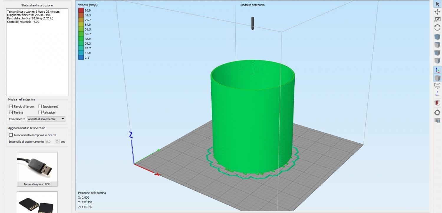

Quale versione di cura stai usando? Hai selezionato la tua stampante nel menu? Fai anche qualche screenshotdei parametri di stampa.
Di sicuro hai sbagliato qualcosa. L'oggetto descritto se è, grossomodo, come quello che appare in foto , a 50mm/s non può superare le sette ore

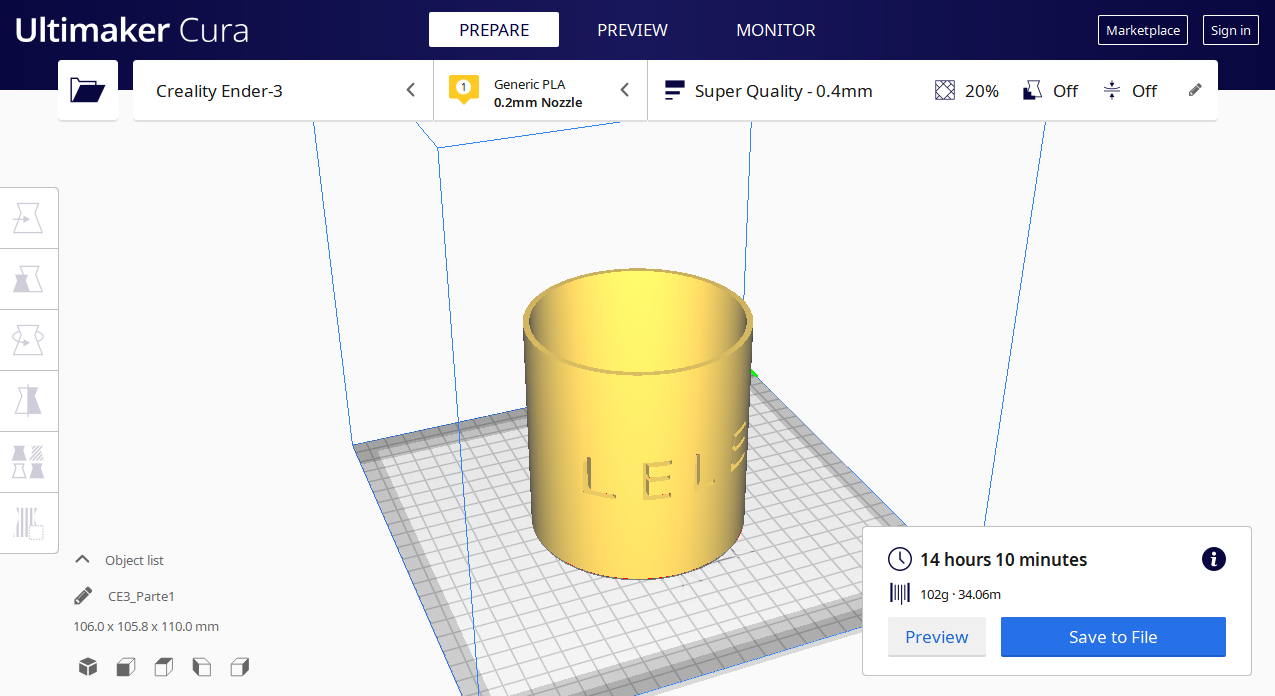

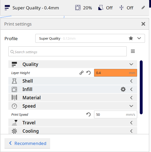

Uso ultimaker cura 4.6.1, ecco alcuni screen:
anche senza la scritta comunque sei sulle 13/14 ore. A 7 ore ci arrivo con 180mm/s, credo che di più la stampante non faccia...
suggerimenti?
scusa un attimo usi il nozzle da 0.2 e layer da 0.4? e cura te lo sta anche segnalando che è sbagliato....
in realtà la scritta resta arancione anche se scrivo qualsiasi valore oltre il 0.12.
Con layer da 0.2 e velocità di 50mm/s sono a 1 giorno, 20 ore e 57 minuti....
comunque ho messo l'ugello da 0.4 di default, con layer 0.4, strati adattivi e velocità di 70mm/s sono a 8h e mezzo...
34 minuti fa, lele9552 dice:
La faccenda della scritta che resta arancione non mi è chiara. Però io ho sempre usato nozzle da 04.

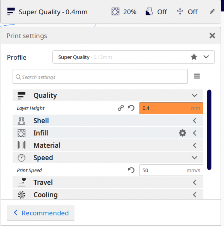

Ti posto i parametri di cura usati per la prova del tuo pezzo.
Tieni presente che sono i parametri del programma appena installato.
Ho solo variato temperatura e aggiunto strati adattivi.
riempimento 10% griglia (è rimasto chiuso nello screen-shot)
