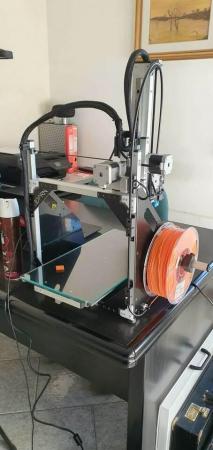

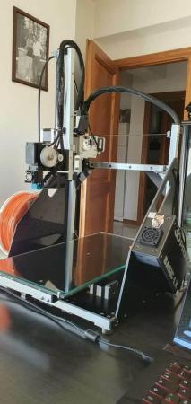

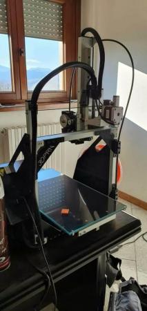

Kotatsu Inviato 22 Maggio 2020 Autore Condividi Inviato 22 Maggio 2020 Rispondo a ilmozzo: è vero, se si modella soprattutto con autocad e simili è un disastro. A me servono più che altro volumetrici per progetti piuttosto grandi, 1:2000 1:5000 e stare ogni volta a modellare le casine limitrofe mi deprime non poco. L'ideale sarebbe realizzare terreni e curve di livello a mano, col metodo tradizionale, ed il resto stamparmelo. Ho recuperato delle foto (online da un annuncio ebay), spero possano dare qualche indizio Cita Link al commento Condividi su altri siti Altre opzioni di condivisione...
