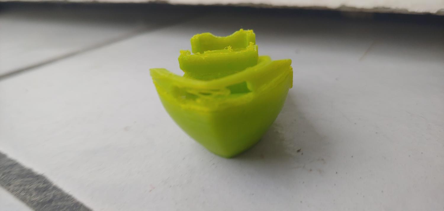

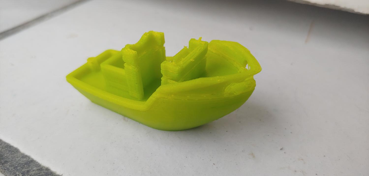

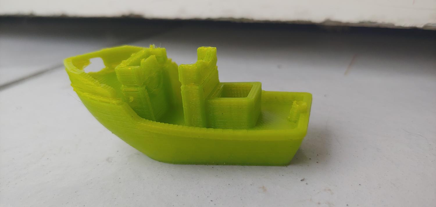

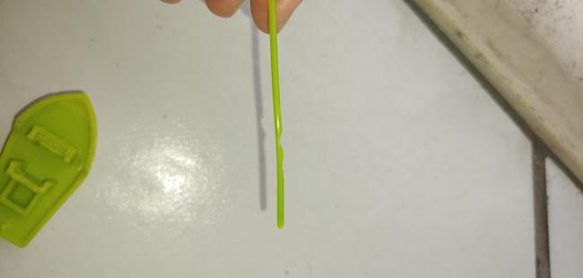

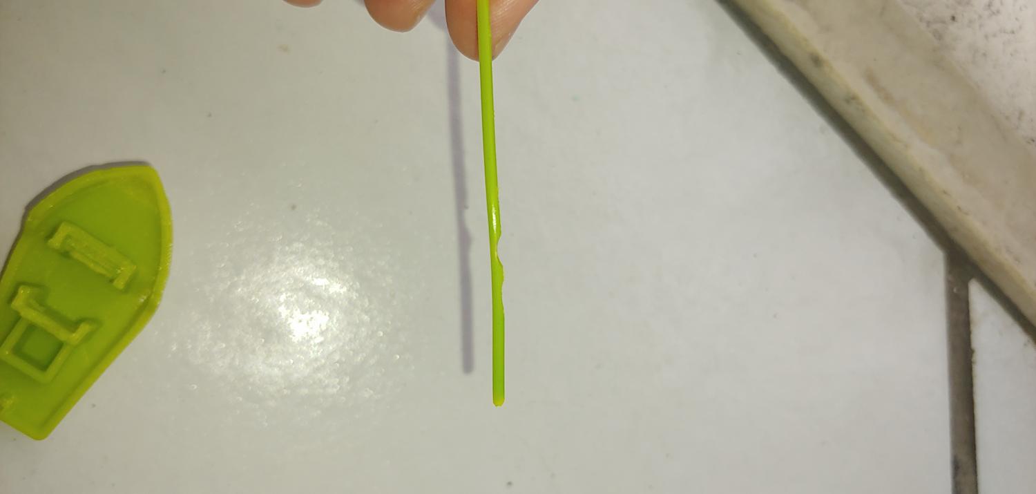

Da tempo ho comprato questo PLA della Amolen che cambia colore a seconda della temperatura, solo che non sono mai riuscito a stamparlo per un problema (suppongo) di retrazione.
Il filamento, come si vede in foto, dopo un tot. di retrazioni si blocca perché scavato dall'estrusore e la stampa continua senza estrudere.
finché stampo cose tipo cubetti va tutto bene, ma se ci sono tante retrazioni finisce sempre male.. Penso sia dovuto al fatto che l'estrusore utilizzato è un Titan, ma sinceramente non so dove metter mano per risolvere il problema.
Meno distanza di retrazione? Meno velocità di retrazione? Aumento/diminuisco la forza della molla dell'estrusore?
Grazie in anticipo per le risposte 🙂
Io proverei ad alzare la temperatura del nozzle a 230 gradi e ad allentare la molla spingifilo....poi in fase di stampa proverei ad abbassare la temperatura di 5 gradi alla volta e stringere la molla...  fino a riprodurre il problema... torni indietro con la temperatura e se il problema è dovuto a queste due regolazioni hai risolto .....

io credo di aver avuto il tuo stesso problema con un altro filo che come questo aveva delle "qualita' particolari" 🤣
la stampa non presenta difetti di temperatura o di retrazione, quindi penso che sia piu' un problema del filamento come nel mio caso che altro....
sono riuscito a fare 3\4 stampe perfette e poi ho avuto il tuo stesso identico problema...le stampe partono bene e poi si blocca....
la conclusione è stata che la colpa è del filo, probabilmente avendo una chimica molto particolare al minimo errore di stoccaggio\produzione diventa instampabile...
ho provato ogni possibile ritrazione,velocita' di stampa,temperatura e ogni tipo di ugello senza che il risultato cambiasse minimamente, dopo una ventina di mail il produttore si è convinto ad ammettere il difetto ed ho avuto un rimborso....purtroppo per te credo che sara' questo il tuo destino 😅
se è un problema del filamento dovresti vedere una maggiore difficolta' di estrusione all'aumento della temperatura...puoi provare una torre temperatura...
io ho provato di tutto eccetto che rimuovere l'umidita' dal filamento mettendolo in forno (se vuoi provare...)

Proverò a fare qualche prova per vedere se migliora o rimane il problema, grazie 🙂

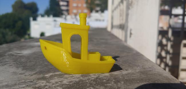

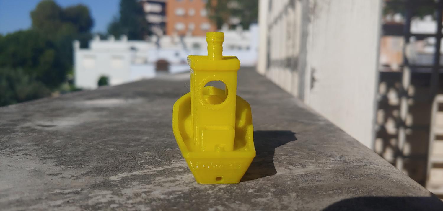

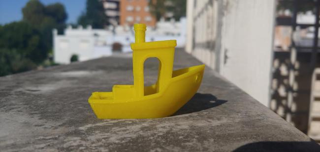

Eccoci!

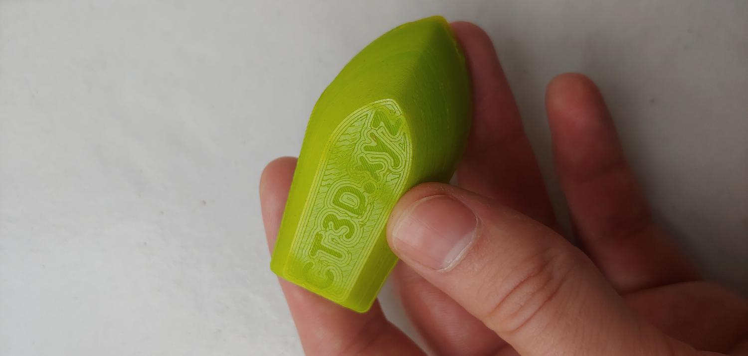

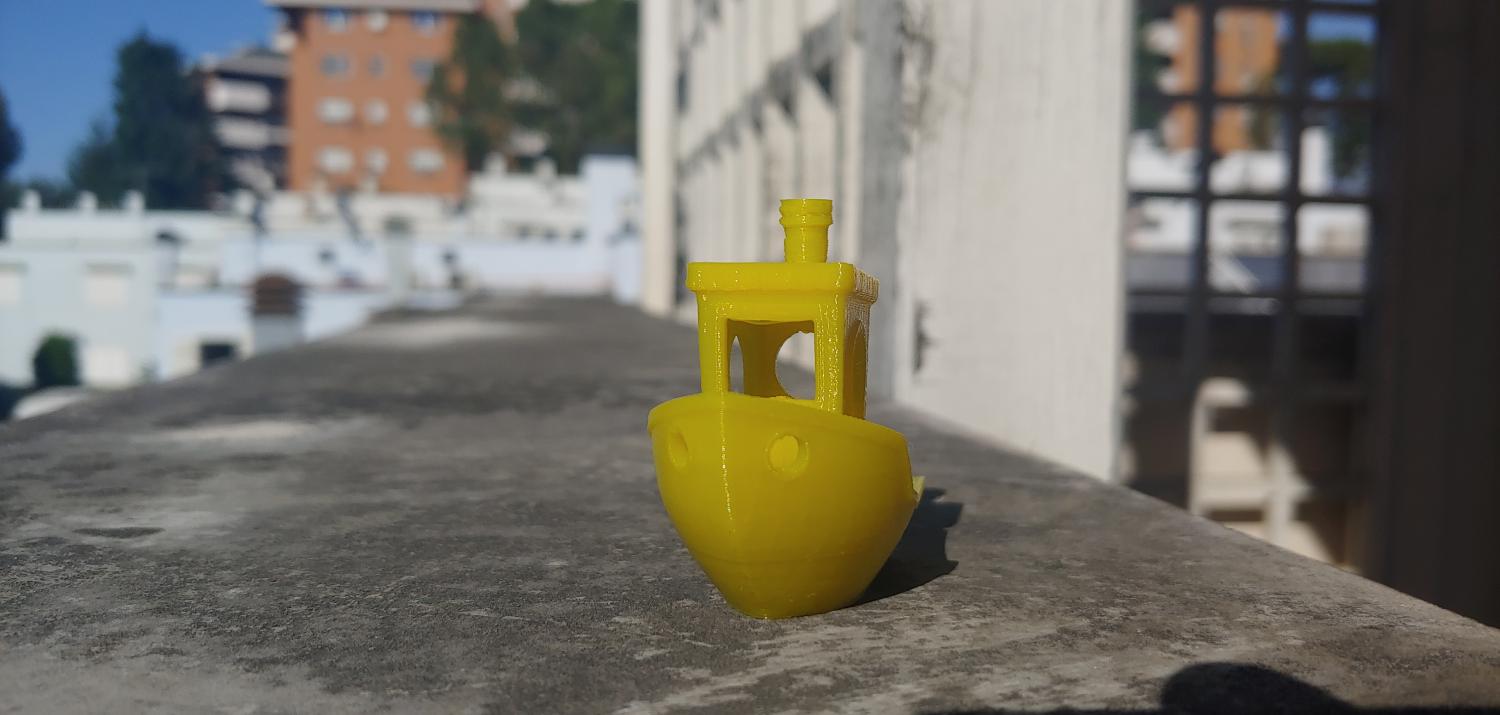

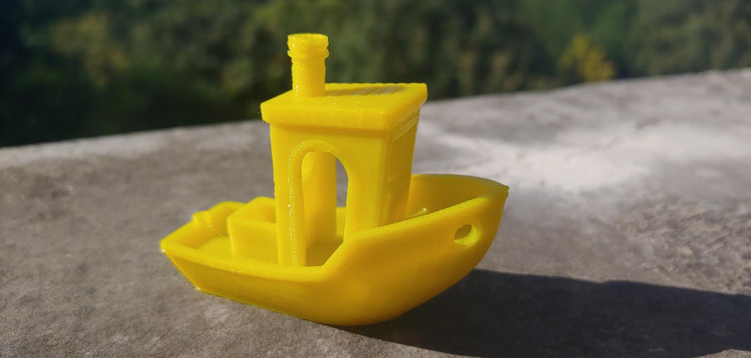

Il primo test ha dato buoni risultati devo dire, ma lascio giudicare a voi. Questa è la relazione della stampa, devo aggiungere che però ho lottato nel mentre che stampava per ottimizzare la stampa.
Con la temperatura appena sotto i 225°C iniziava a grattare il filamento e rialzandola smetteva. Anche se regolavo la forza della molla al MAX, a 220°C grattava (se stava stampando dei layer piccoli o con frequenti retrazioni).
Ma rimane comunque il fatto che, se putacaso dovessi fare una stampa con taaante retrazioni e piccoli layers, sono quasi sicuro che non potrei utilizzare questo PLA e la cosa non mi va a genio (anche perché la temp. di stampa scritta sulla bobina è tra i 190°C e i 220°C).
Temp. Ottimale: 225 °C
Molla estrusore: 3°/4° tacca (molto stretta)
La stampante ha presentato difficoltà nello stampare, anche con temp. a 230°C e con molla estrusore alla 4/5 tacca (MAX), il camino sul tetto della benchy. Per il resto, salvo dei ponti leggermente calanti e del leggero stringing la stampa è ottima.
Ps: Stavo pensando di portare il filamento ad un negozietto che ha alcune stampanti 3D qui in zona mia e chiedergli se potevano fare delle stampe di prova per escludere la mia stampante/estrusore dai sospettati, che ne dite ha un senso?
