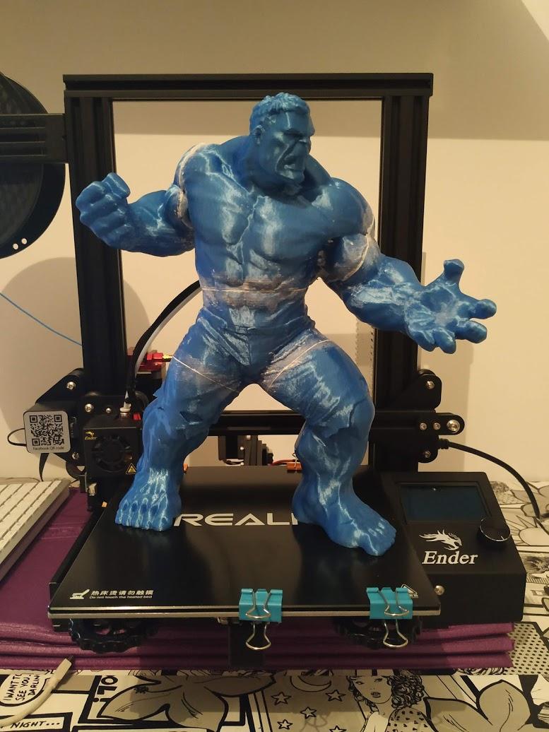

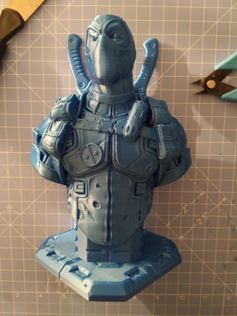

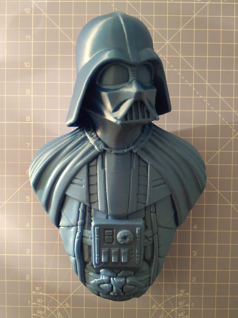

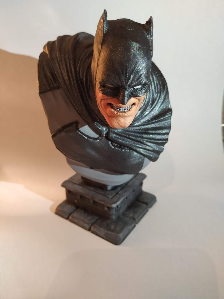

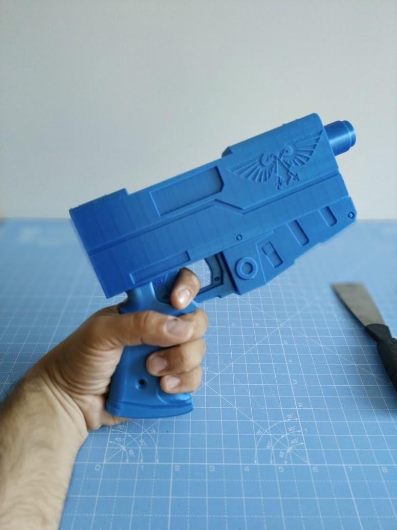

Ospite Inviato 17 Maggio 2020 Condividi Inviato 17 Maggio 2020 Ciao a tutti, sono Waki e come da oggetto ho una ender3, uso solo PLA Tianse, mi va bene questo per quello che devo stampare così non cambio impostazioni. Ecco alcune delle mie creazioni. Dimenticavo, sono al 90% della costruzione della Enclosure, pubblicherò le foto non appena terminata. Ciao! Cita Link al commento Condividi su altri siti Altre opzioni di condivisione...
Carsco Inviato 18 Maggio 2020 Condividi Inviato 18 Maggio 2020 16 ore fa, waki dice: Bellissime realizzazioni. Solo un piccolo appunto, ma e' una "nostra" deformazione hobbistica: togli il dito dal grilletto 🙂 Cita Link al commento Condividi su altri siti Altre opzioni di condivisione...
Ospite Inviato 18 Maggio 2020 Condividi Inviato 18 Maggio 2020 Ahahahhaha si deformazione hobbystica Cita Link al commento Condividi su altri siti Altre opzioni di condivisione...
Carsco Inviato 18 Maggio 2020 Condividi Inviato 18 Maggio 2020 Pensa che persino quando uso il trapano o uno spruzzatore spray tengo sempre il dito diritto e lontano dal grilletto. 🙂 Le stampe sono in PLA? Capisco che sono grandicelle, ma le lisci un po'? Nozzle sempre 0.4 o ne metti uno piu' grosso? Con cosa unisci le stampe? Sembra la classica miscela attack e bicarbonato. Cita Link al commento Condividi su altri siti Altre opzioni di condivisione...
Ospite Inviato 18 Maggio 2020 Condividi Inviato 18 Maggio 2020 3 ore fa, Carsco dice: Pensa che persino quando uso il trapano o uno spruzzatore spray tengo sempre il dito diritto e lontano dal grilletto. 🙂 Le stampe sono in PLA? Capisco che sono grandicelle, ma le lisci un po'? Nozzle sempre 0.4 o ne metti uno piu' grosso? Con cosa unisci le stampe? Sembra la classica miscela attack e bicarbonato. Ciao tutte pla 0 lisciature Tutto 0.4 Le unisco con la colla artiglio e le stucco con DAS bagnato Cita Link al commento Condividi su altri siti Altre opzioni di condivisione...
