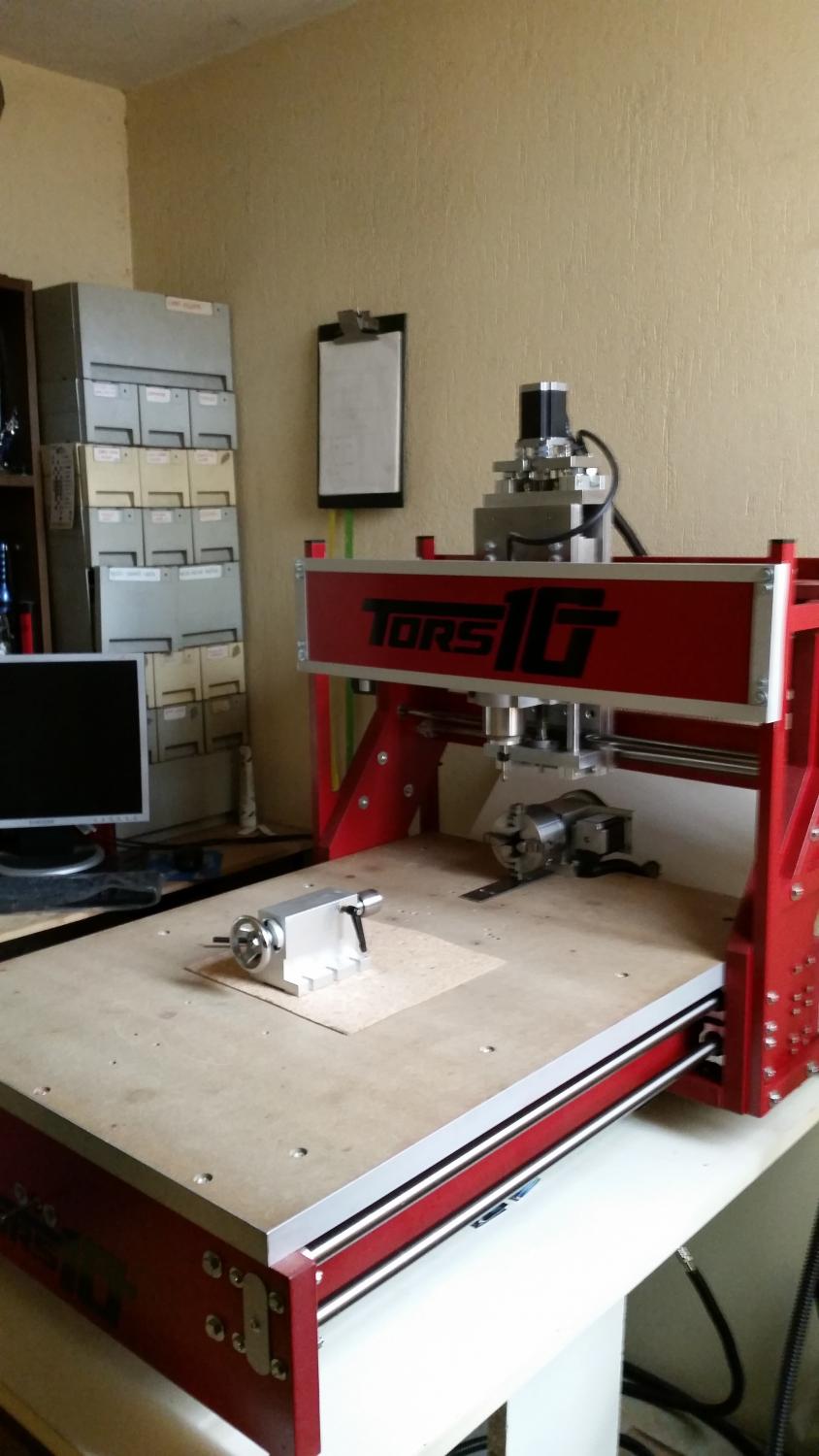

Qualcuno sa quale scheda madre può gestire 3-4 estrusori in sostituzione della mia Trigorilla che attualmente ne gestisce 2?
ultratronics 120eur: https://reprapworld.it/products/elettronica/ultratronics/ultratronics_pro_v1_0/
oppure una duet 250eur 🤣https://reprapworld.it/products/elettronica/duet3d/duet3d_duet_3_mainboard_6hc/
conosco solo queste due di schede che possano gestire 4 o piu' estrusori...la ultratronics credo sia la migliore in senso assoluto solo perche' ha i driver rimuovibili e costa un po' meno della duet
Grazie mille, sono un care... Proverò con i relè mkr6 prima di comprarne una, se riesco a boxare il tutto e fare un lavoretto pulito pubblicherò sul forum.Se sono riuscito a costruirmi una cnc a 4 assi cosa saranno mai 8 relè da gestire!!
Comunque la ultrasonics  è interessante, e forse per quello che da non è così è abbordabile, grazie.
