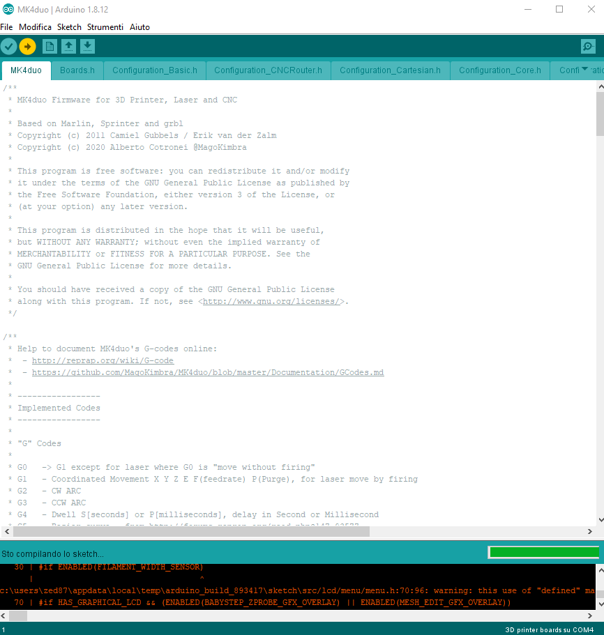

zed87 Inviato 5 Maggio 2020 Condividi Inviato 5 Maggio 2020 salve a tutti, ho da poco comprato una ruba32 e sto provando a scaricarci dentro il firmware, ho provato a seguire la guida del mago ma il compilatore continua a non caricare il firmware, cosa può essere? il compilatore va avanti poi si blocca e non mi fa neanche più chiudere l'applicazione. dopo che faccio la procedura di tenere pigiato il tasto boot e poi pigiare e rilasciare il tasto reset sono andato a controllare su gestione dispositivi e il pc rileva correttamente la scheda (STM32 bootloader) help! Cita Link al commento Condividi su altri siti Altre opzioni di condivisione...
Whitedavil Inviato 5 Maggio 2020 Condividi Inviato 5 Maggio 2020 Leggi gli errori che ti da e vedrai che ne verrai a capo. Cita Link al commento Condividi su altri siti Altre opzioni di condivisione...
zed87 Inviato 5 Maggio 2020 Autore Condividi Inviato 5 Maggio 2020 il problema è che si blocca e non posso leggere gli errori... Cita Link al commento Condividi su altri siti Altre opzioni di condivisione...
Whitedavil Inviato 5 Maggio 2020 Condividi Inviato 5 Maggio 2020 Che si blocca non è normale, hai provato su un'altro pc? O a reinstallare il programma? Cita Link al commento Condividi su altri siti Altre opzioni di condivisione...
zed87 Inviato 5 Maggio 2020 Autore Condividi Inviato 5 Maggio 2020 non ancora, domani provo con il portatile che uso per programmare tutte le schede con arduino e ti faccio sapere Cita Link al commento Condividi su altri siti Altre opzioni di condivisione...
zed87 Inviato 6 Maggio 2020 Autore Condividi Inviato 6 Maggio 2020 alla fine ci sono riuscito! non bastava arduino ide, bisogna scaricare un programma che si chiama (en.stm32cubeprog_v2-4-0) una volta installato mi ha fatto scaricare il firmware con arduino ide senza problemi! che spettacolo di scheda!!!!!!! Cita Link al commento Condividi su altri siti Altre opzioni di condivisione...
