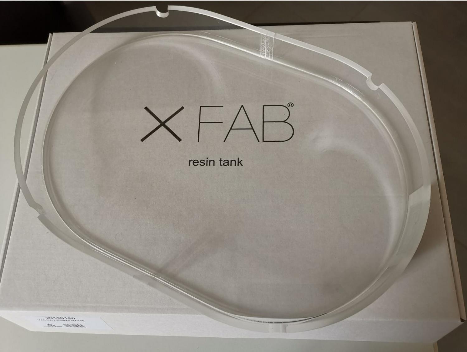

non puoi fare una vaschetta in plastica\vetro semplice perche' la resina ci si incolla, cosi come il fep, il silicone in una vasca in plastica funge da antiaderente ed inevitabilmente si consuma.
le vasche in plastica hanno un sottile strato di silicone che consente il distacco della parte stampata.
"shore" è l'unita' di misura della durezza del silicone, una gomma da cancellare è "shore 70" per darti un termine di paragone
quest silicone si usura e diventa opaco e va sostituito.
la rogna della vaschetta è per il 90% il silicone il quale deve essere piano,cristallino,senza bolle e sottilissimo.....

come io la vaschetta la costruisco? capperi, ma si puo' capire da qualche foto di cosa stiamo parlando??

se vuoi sostituire la vasca in metallo e fep con una in plastica devi aggiungere un materiale distaccante al fondo altrimenti la resina si incolla alla plastica.
1 ora fa, PaoloMa dice:
ok allora si puo' valutare anche metacrilato da 1mm.
se vorrai fare una vasca di plastica oltre allo spessore della plastica devi aggiugere lo spessore del silicone,che saranno altri 2mm
questa è originale ma quella che faccio io è identica.
sul fondo di questa vasca anche se invisibile c'è del silicone trasparente che funge da distaccante
tu che stampante usi? io ho un altra misura e forma di vaschetta sicuramente..ma si trovano in commercio?
cioe' se la fai tu, come fai? la base la prendi gia' con il film siliconico? e poi attacchi le pareti?
suppongo che il fondo sia sottile? esiste quindi un mercato di vaschette "siliconizzate"?
