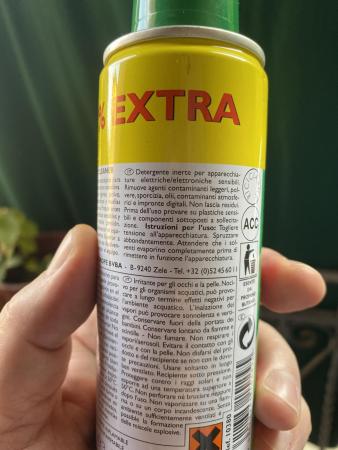

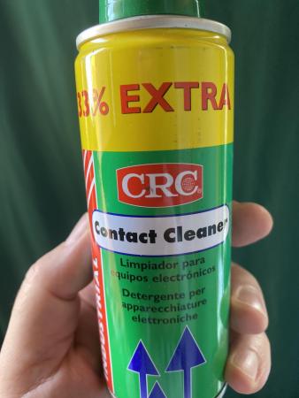

Procurati una bomboletta di spray per contatti secco, pulisci sia le porte usb che quelle SD ed anche i contatti sulla scheda.
Magico anche sulle schede telefoniche, contatti della scheda bancomat , pulizia dei contatti schede computer , Ram
e chi più ne ha , più ne metta, quindi anche tutti i connettori e prese  delle schede delle nostre stampanti.
Evapora in pochi secondi , non lascia tracce, di solito fai una spruzzata, dove puoi asciuga strofinando con una salvietta
e dove non puoi una seconda soffiata dopo 1 minuto dalla prima.
( la prima soffiata disincrosta, la seconda sciacqua via )
Manutenzione periodica elettrica/elettronica  delle nostre stampanti 2 volte/anno ( fuori dai pasti ).
https://it.rs-online.com/web/p/pulitori-contatti/1244892/
Anche su ebay ed amazon a costi lievemente più bassi, mi raccomando il codice come da immagine
okkio !! NON confondere con il lubrificante WD40
mmmm.... è un prodotto nato dal 2019.... poco diffuso all'inizio.... ma comunque se hai uno spray contatti SECCO
và bene comunque.
Confermo che in 40 anni di utilizzo dei vari prodotti , questo mi risulta sul campo uno dei migliori,
costicchia sino a 10 euro bombola, ma li vale tutti.
