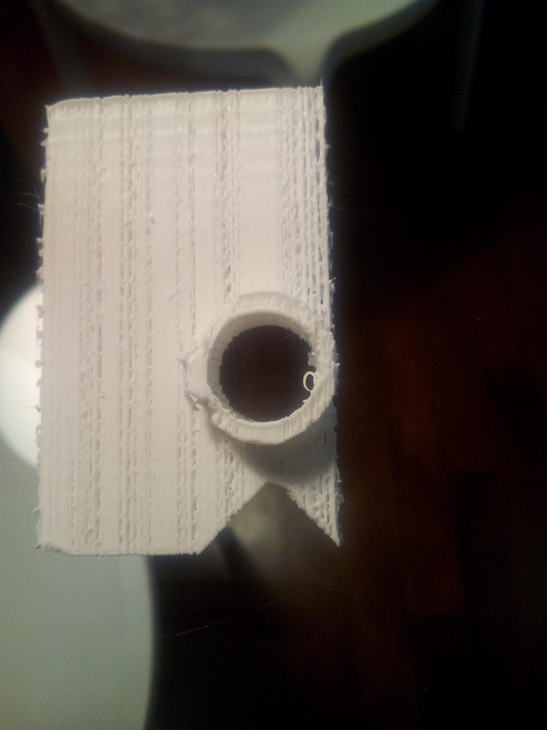

Buonasera a tutti ho un problema su la mia stampante prusa i3  pro  w della geeetech .
La stampante ha una settimana di vita .
Fino adesso ha stampato bene
Le ultime stampe hanno il problema in foto.
Cioè  alcuni layer si Attaccano male agli altri strati superiori.
Il piatto è stato calibrato correttamente perché le stampe precedenti erano buone
Ho fatto di tutto e non né vengo a capo.
Pulito estrusore, pulito nozzle, regolato vjerck del motore estrusore.
Mi aiutate per favore? Grazie mille.

Sembrerebbe che hai problemi di estrusione.. Quindi nozzle e ptfe rovinato oppure problemi alla meccanica che spinge filamento.
Hai provato a estrudere 100mm di materiale e misurare effettivamente quanto materiale hai estruso?

La ruota dentata  dell  estrusore che in alcuni punti sbecchetta?
nel senso che hai estruso 100mm ed hai notato che non erano 100 ma di meno e quindi hai modificato gli step/mm di E?
Si  l ho corretta.
Secondo te-voi cosa può essere.?
Sbecchetta nel senso che salta... Di solito è un problema della parte calda che è parzialmente otturata e quindi l'ingranaggio fatica a spingere... Ovviamente a meno di problemi all ingranaggio stesso o alla leva del l'ingranaggio o quelle zone

L ingranaggio saltella sono dopo alcuni layer poi smettere per poi riprendere a saltellare. Non riesco a capire perché.
Ho smontato l hot and e ho pulito il nozzle compatibilmente con quello che si riesce a fare con un ago giacche non ho l ago corretto e non si trova niente perché tutto chiuso.conoscete un modo diverso per pulire la parte calda?
