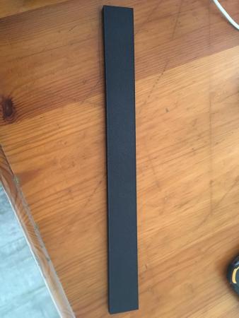

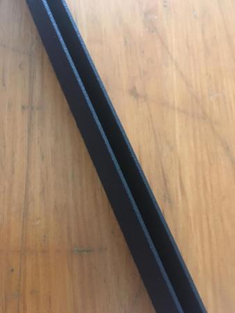

Devo realizzare dei profili personalizzati per delle piccole insegne (luminose e non). Inizialmente pensavo di andare al brico e prendere i classici profili di alluminio a "U" però poi ho pensato che potrei farmeli in casa, di plastica, con la stampa 3d in modo tale da riuscire a fare tantissime varianti personalizzate!

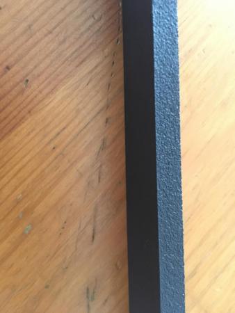

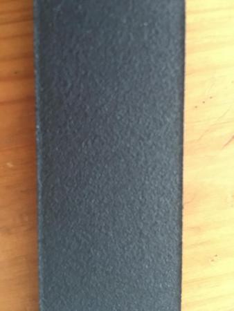

Cosa ho fatto: sono andato su weerg e ho stampato un campione del profilo.. utilizzando un materiale che mi sembrava buono: Nylon PA 12.
Ho avuto fortuna: perchè il risultato è stato oltre le aspettative. Il risultato è una plastica nera opaca, un po porosa ma di buon effetto estetico.
Detto questo riuscirò ad avere lo stesso effetto utilizando Nylon PA 12 con una stampante 3D low cost? E se si, con quale? Suggerimenti?
assolutamente no! quel pa12 è stampato con tecnologia sls ed è ben lontano dal poter essere paragonata alla fdm....
la soluzione piu' economica per la sls si agira intorno ai 15k
purtroppo non ci sono tante soluzioni... forse la soluzione piu' adatta per le fdm potrebbe essere una stampante "brand" piu' che una cinese da 300 euro la quale usando filamenti proprietari potrebbe avere un risultato discreto...
