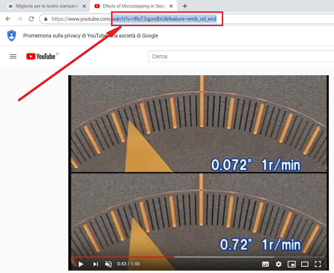

Ok.... dove volevo arrivare io era di modificare i motori " economici " per poterli far funzionare con questo altro pilotaggio.
Effettivamente potrebbe non apportare miglioramenti dati i limiti delle stampanti fdm....comunque.....
Dal 40° secondo del filmato vedete fisicamente la differenza tra i motori attualmente utilizzati e questa altra tecnologia:
watch?v=tRoT3qpndbU&feature=emb_rel_end
( come al solito non mi permette di inserire filmati youtube, per cui andate su youtube ed incollate il link come da immagine)
