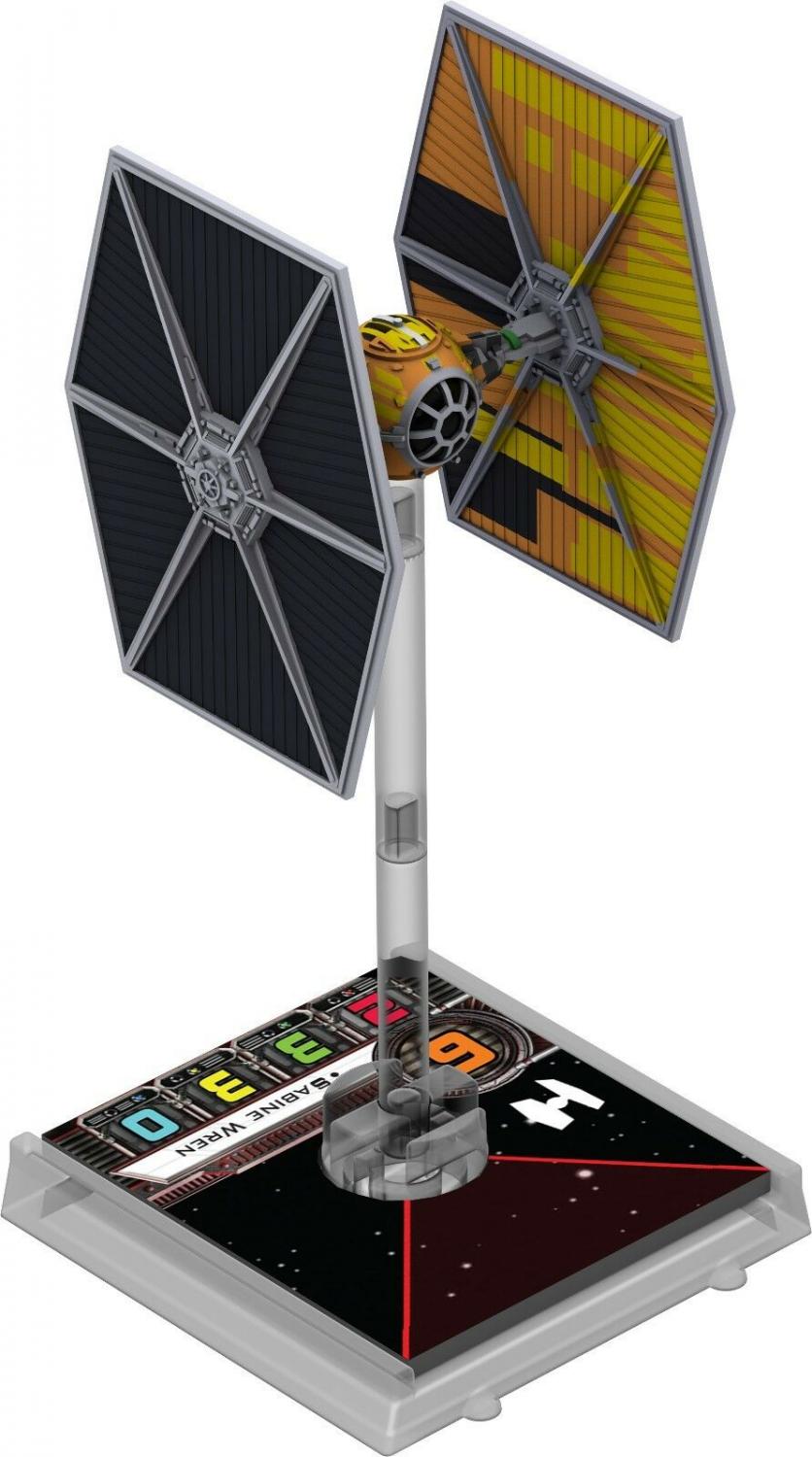

Esiste? Non mi serve tipo vetro ma qualcosa che gli si avvicini, devo stampare un supporto per miniatura "volante" e vorrei capire quali materiali ci sono che possano fare al caso mio.
Per intenderci, vorrei devo realizzare una basetta con una parte che "sospende" la miniatura in aria (l'immagine qui sotto è puramente indicativa, la basetta non sarà così😞 mi interessa che risulti il più "neutra" e meno visibile possibile, magari mettendo un riempimento estremamente basso. Potrei dipingerla con colori neutri o del colore della miniatura ma volevo capire se esistono PLA che abbiano la trasparenza del plexiglass o giù di lì.

sarebbe piuttosto trasparente ma si vedrebbe...un trasparente opaco è il miglior risultato al quale puoi ambire...comunque secondo me non sarebbe male

Hai qualche materiale da consigliare e qualche foto per vedere l'effetto? Per me anche opaco va bene (so che l'effetto trasparente è impossibile con una FDM) oppure pensavo translucido con il colore delle miniature (blue ultramar vallejo e nero translucido).
Non li ho mai usati questi materiali quindi chiedo consigli su qualcosa che abbia una resa decente.
