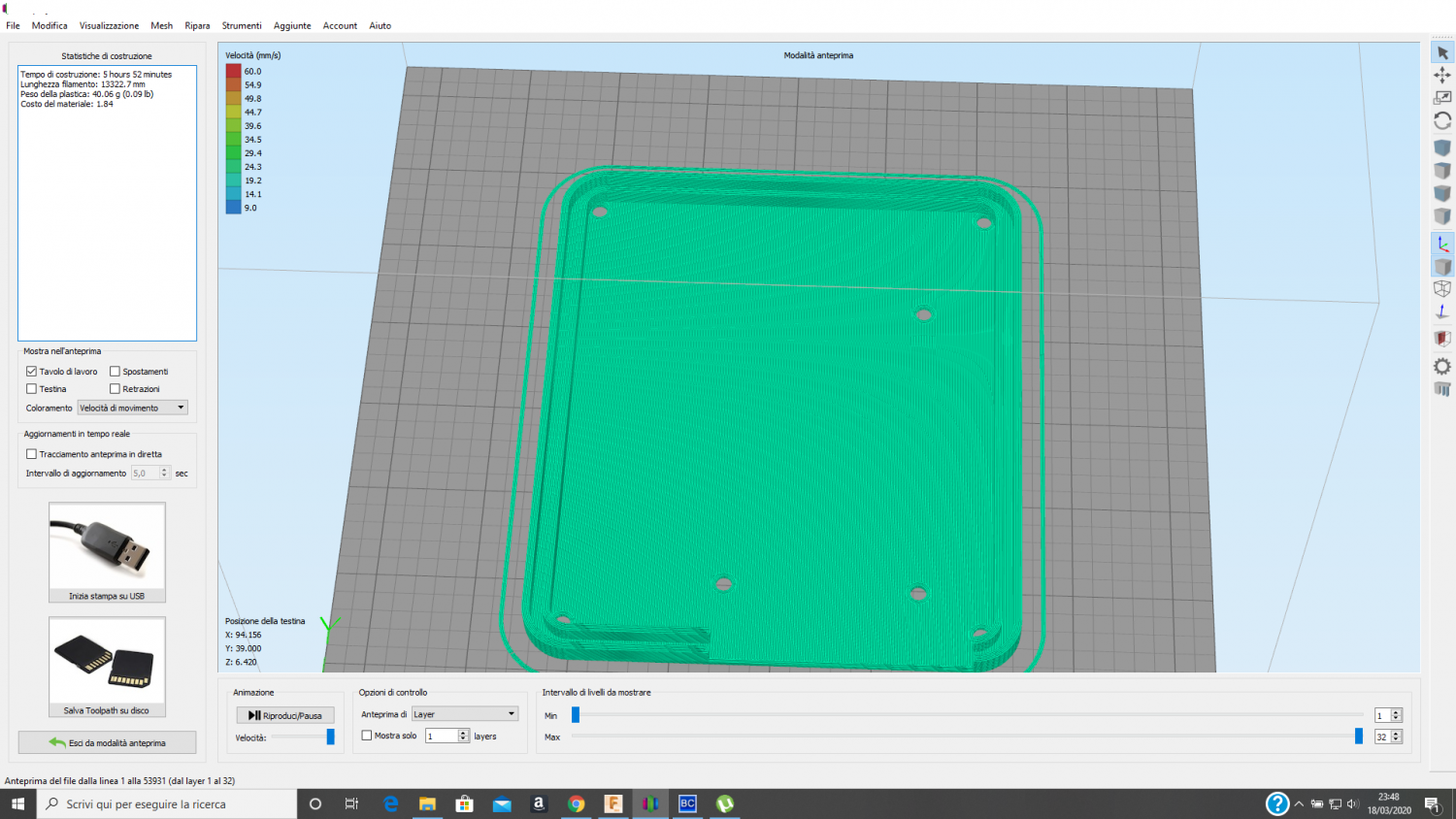

valfus Inviato 18 Marzo 2020 Condividi Inviato 18 Marzo 2020 Salve a tutti, uso Simplify3D.... Vorrei sapere se esiste la possibilità di abbassare la velocità in certi punti del layer. Faccio un esempio. Devo stampare la base 50 x 50 che ha dei fori da 4 mm, quindi una cosa semplice e piatta con dei fori. Finché stampa linee dritte la velocità va bene, ma quando stampa i fori del layer la velocità non cambia, con la conseguenza che vengono male. Vorrei abbassare la velocità in questi punti quindi. Esiste una funzione che possa fare questo? Cita Link al commento Condividi su altri siti Altre opzioni di condivisione...

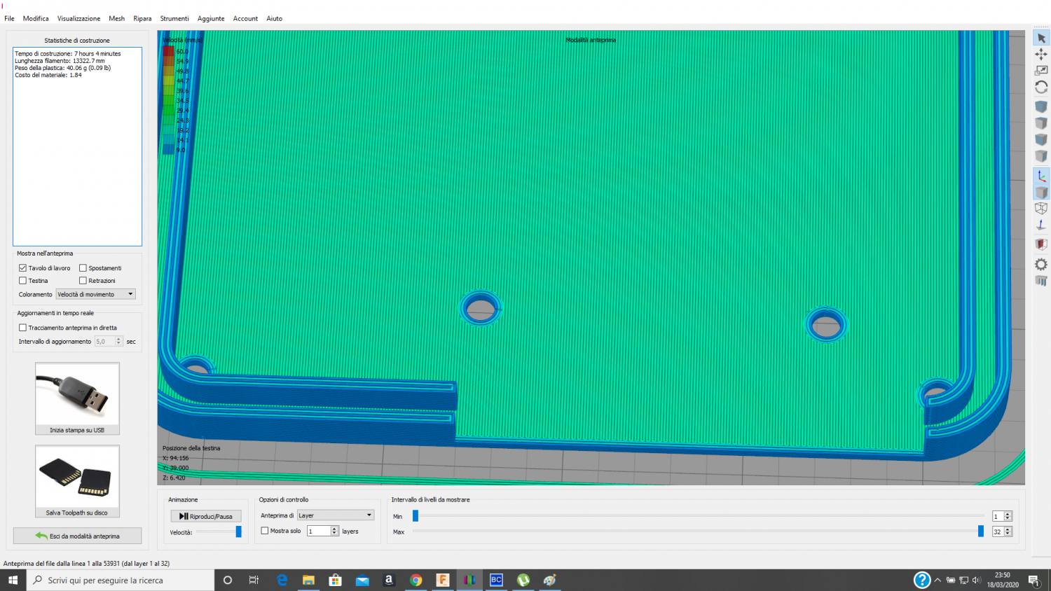

valfus Inviato 18 Marzo 2020 Autore Condividi Inviato 18 Marzo 2020 Ciao Whitedavil, stavo vedendo nel frattempo che i fori che vengono stampati fanno parte della velocità che porta la voce "Undespeed di contorno". Abbassando questa velocità abbasserà i contorni dei fori, che è quello che voglio, ma abbasserà anche la velocità ai contorni esterni della base, che in questo caso non hanno bisogno di un abbassamento della velocità. Con un conseguente rallentamento della stampa . Nella pirma immagine si vede che la velocità è sempre la stessa in tutti i layer e in tutti i punti dei layer. Nella seconda immagine invece ho abbassato la velocità dei contorni, e in effetti ha abbassato la velocità dei contorni dei fori, ma anche quella del contorno della base. Io invece vorrei fare in modo che abbassi solo la velocità dei contorni dei fori e non quella del contorno della base. Cita Link al commento Condividi su altri siti Altre opzioni di condivisione...
Whitedavil Inviato 18 Marzo 2020 Condividi Inviato 18 Marzo 2020 Si ho ben capito cosa vorresti fare. Si ma quella opzione ti riduce la velocità solo della parete esterna, la quale normalmente si riduce per avere una buona qualità del "guscio o perimetro esterno". Fare ciò solo per i fori non penso sia fattibile. Io comunque, fossi in te, cercherei il vero problema e non un escamotage. Scusa ma che problemi ti danno i fori? Se vengono un paio di decimi più piccoli rispetto al progetto è normale. Io per fare i fori da 3mm li disegno da 3.2mm. 1 Cita Link al commento Condividi su altri siti Altre opzioni di condivisione...
