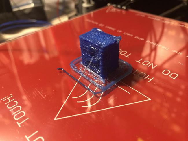

Il problema nell'estrudere è inizialmente il filamento va giù correttamente ma a un certo punto l'ingranaggio dell'estrusore praticamente gira a vuoto, se lo forzo (il filamento) esce correttamente però. Diciamo che dopo 3 cm di istruzione corretta poi va a vuoto.
Considera sempre i parametri scritti sopra e la temperatura di stampa 205°.
Scusa ma non ho capito... Hai problemi di estrusione o di movimento asse y o entrambi?
Hai provato a fare il test dei 100mm? Ovvero estrudere 100mm di materiale e vedere quanto materiale hai estruso realmente?
Non ricordo se hai bowden e comunque se vedi il motore e ingranaggio estrusione mentre funziona.
da quel che ho capito ha forti problemi di estrusione ed è il primo problema
il secondo è che il cubo anche se estruso male gli viene un rettagolo pero gli step/mm pare che sia settati bene in y
sull estrusione non riesce a fare il test non ho capito perche
sull cubo rettangolo non vorrei che fosse problema della cinghia y troppo tirata e non di step
puoi farci un video mentre stampi il cubo magari anche 20/30 secondi dopo il primo layer ?se ci riesci iniziamo a capire dove aiutarti 🙂

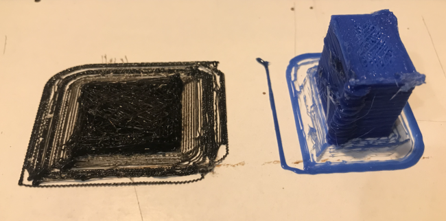

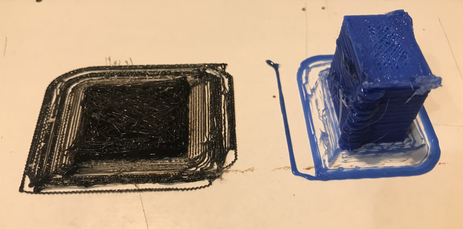

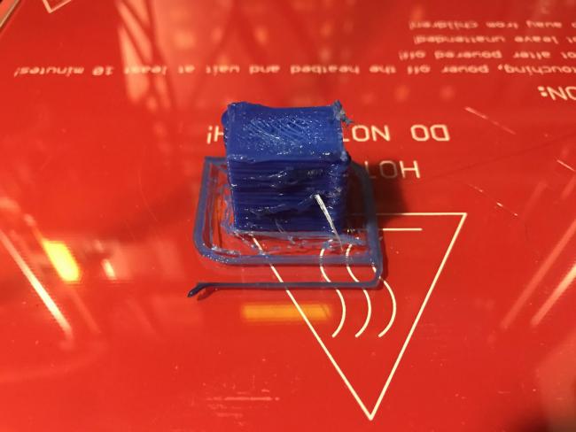

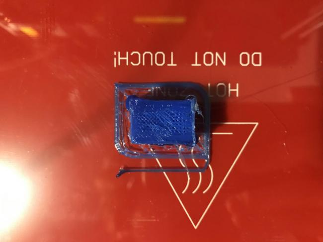

La cosa drammatica è che fino ad ora non era mai successo che si trascinasse la stampa sul piano
Cita
per questo problema risolvi con la ormai famosa lacca sul vetro
poi...minghia che casino
allora la cinghia del carrello tirala un latrompo deve essere tesa ma non proprio a morte non deve pare pance
poi rispondimi a una domanda ,come mai le dimensioni dal quadrato nero al rettangolo nero cambiano ?cioè uno è quadrato e uno rettangolare cosa hai toccato tra la stampa nera e quella blu?
poi mentre fa il primo layer ho notato che fa una specie di movimento come uno z hop qualcuno me lo puo confermare o inganna il video? controlla che non sia attivato lo z hop nello slicer
poi sei troppo alto il piatto va piu vicino hai fatto la regolazione col foglio di carta?
in fine hai un bordello nell estrusione devi assolutamente fare la calibrazione dei 10 cm con l estrusore alto e vedere quanto estrude e cambiare il parametro dall lcd
ultima domanda il filo blu è quello che ti danno per prova?e quello nero?ds quanto sono aperti?
