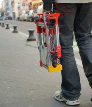

    Il futuro della stampante 3D? Emmanuel Gilloz, designer/inventore francese, lo immagina open-source e ultra portatile, tant’è che ha ricevuto fondi  da 97 finanziatori sul sito di crowdfounding Goteo per terminare il suo progetto: FoldaRap 3D printer.
    Ma vediamo un pò di caratteristiche di questa stampante 3D: il telaio è costituito da una robusta base con profili in alluminio. Il volume massimo stampabile è  è di 140 x 140 x H 155 mm e si può utilizzare il filamento di PLA da 1,75 mm. Tutta la parte elettronica si trova nella base della stampante e la connessione può essere effettuata tramite un classico cavo USB.
    • Parti stampate: 21
    • Parti non stampate: 285 (incluse anche viti ecc ecc)
    • Prezzo: 600 €
    • Volume stampa: 140mm x 140mm x 155mm
    • Risoluzione: XY = 0.0125 mm ; Z = 0,00025 mm
    • Accuratezza : 0.1mm (100 microns il layer più basso fino ad ora testato)
    • Velocità: 75-500 mm/s
