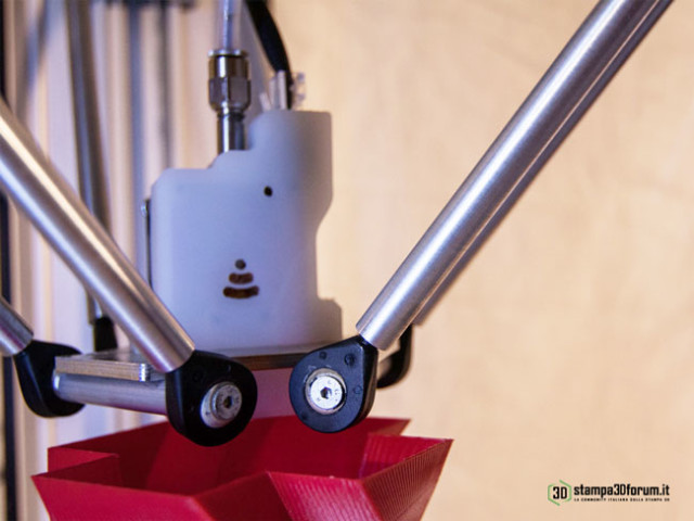

Se fosse una canzone sarebbe sicuramente "Born to Run" di Bruce Springsteen, stiamo parlando della DeltaWASP 2040 Turbo una velocissima stampante 3D FDM che verrà presentata da Massimo Moretti al 3DPrint Hub di Milano.
Tutto ha avuto origine circa un anno fa, durante la progettazione della BigDelta, stampante 3D ad argilla, alta 4 metri e destinata ad applicazioni in campo edile. Come ha spiegato il team di Wasp, durante lo sviluppo della BigDelta, si è presentato un enorme ed inedito problema, ovvero l'insufficienza della scheda Arduino Mega nella gestione della quantità di dati necessari per far muovere con velocità e scorrevolezza adeguata gli assi del motore di una stampante di quel tipo.
wasp maker faire
“Nel mondo dell’open source non abbiamo trovato schede più potenti: tutti i firmware sono scritti per Arduino Mega. Questo ci ha costretti a fare un profondo lavoro di ricerca e sviluppo che condividiamo in open source per ricambiare le preziose conoscenze che ci sono state donate dalla comunità fino ad ora.”
Il Segreto della DeltaWASP 2040 Turbo
Per superare questa barriera, il team WASP ha deciso di adoperare una pcb board con un processore RISC da 32 bit e 82 milioni di operazioni al secondo, per un totale di 2624 milioni di operazioni al secondo, ovvero può fare quello che attualmente fanno 10 processori vecchio modello. Oltre all'elettronica, ci sono state anche rilevanti modifiche anche al software Marlin, programma di controllo delle stampanti, che è stato demolito e ricostruito ad hoc per far fronte a queste nuove esigenze.
Sostanzialmente WASP è riuscita a prendere due piccioni con una fava poichè non solo ha risolto i problemi riguardanti la gestione dei movimenti della BigDelta ma, applicando la stessa "ricetta" alla stampante DeltaWASP 2040, è riuscita anche a migliorarne le prestazioni, promuovendola a DeltaWASP 2040 Turbo. La nuova arrivata di casa WASP tocca velocità di 1000 mm/s gestendo milioni di dati al secondo che esegue senza perdere passi. Stiamo parlando di quantità pazzesche che collocano la DeltaWASP 2040 Turbo tra le stampanti 3D più veloci al mondo, la Usain Bolt delle FDM. In attesa di vederla all'opera dal vivo al 3DPrint Hub di Milano, che si terrà dal 5 al 7 Marzo 2015, dobbiamo accontentarci del video sottostante. Anche i dettagli sul prezzo e disponibilità sul mercato saranno rilasciati in occasione del 3DPrint Hub.
