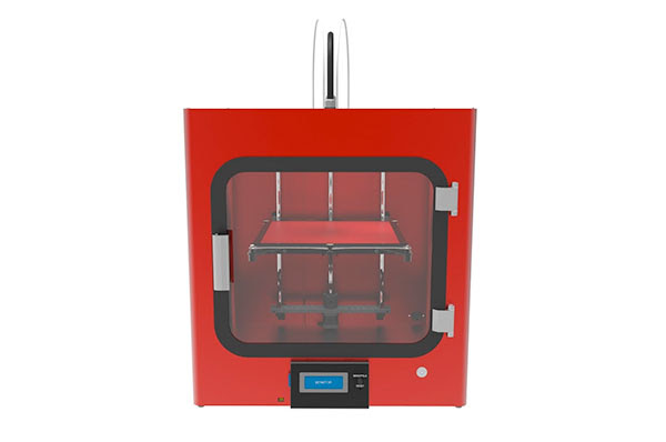

    SDM3D, in occasione della fiera EMO 2015, ha presentato una nuova gamma di stampanti 3D. Oggi vi parleremo della SDM3D C300.
    C300 è la prima stampante completamente chiusa di SDM3D. La struttura della macchina la rende solida e priva di vibrazioni per la massima qualità finale di stampa. CORE 300 è fornita con piano riscaldato per dare massima aderenza al pezzo stampato.
    La struttura chiusa permette di stampare anche l’ABS oltre ad altri materiali plastici più tecnici del comune PLA. La possibilità del doppio estrusore permette di avere sia stampe in doppio colore, in doppia tipologia di filamento oppure materiale plastico per la parte e filamento solubile per i supporti.
    sdm core 300
    SPECIFICHE TECNICHE CORE 300
    Tecnologia di stampa FDM (modellazione a deposizione fusa)
    Area di stampa X 30 cm – Y 30 cm – Z 30 cm
    Risoluzione strato Minima 50 micron (0,05 mm) impostabile tra 0,05 mm e 0,7 mm
    Precisione di posizionamento Asse Z 0,001mm (1 micron) – Asse X/Y 0,016mm (16 micron)
    Diametro filamento 1.75 mm
    Tipologia di filamento ABS, PLA, NYLON e molti altri polimeri presenti sul mercato
    Diametro ugello Intercambiabile da 0,3 mm fino a 0,8 mm, di standard 0,4 mm
    Velocità di stampa Variabile tra 10mm/s fino a 300mm/s, con gestione delle accelerazioni tramite firmware
    Piano di stampa Piano di vetro riscaldato per la massima adesione dell’oggetto durante la fase di stampa
    SPECIFICHE MECCANICHE
    Motori passo passo 5 motori con step di 1,8° – gestione delle accelerazioni tramite firmware
    Struttura metallica Profilati in alluminio per garantire la massima resistenza
    Assi di spostamento Con cuscinetti a ricircolo di sfere su guide lineari
    Piano di stampa Spostamento con vite trapezoidale e centraggio con doppia barra verticale
    Tipo di estrusore Bowden con possibilità di estrusore singolo, doppio, 2 in 1
    Movimentazione Basata su tecnologia Core XY
    SOFTWARE
    Firmware Marlin customizzato per la stampante SDM 3D
    Slicing Di standard viene fornito Simplify3D™, la stampante è comunque compatibile con Slic3r o Cura
    Software di gestione Di standard viene fornito Simplify3D™, la stampante è comunque compatibile con Repetier Host o Cura
    Sistemi operativi supportati Windows – Mac – Linux
