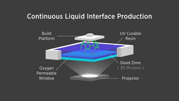

Ma cosa significa CLIP Technology? Ce lo spiega direttamente Carbon3D: il nome sta per “Continuous Liquid Interface Production” technology, la quale lavora essenzialmente come la tecnologia più comune SLA o DLP. La particolarità di questa tecnologia è la velocità, fino a 100 volte più veloce rispetto alle tecnologie attuali. I vantaggi per i futuri utilizzatori di CLIP sarebbero enormi perché questa nuova tecnologia va a migliorare in modo considerevole uno dei punti deboli della tecnologia additiva: il tempo di lavoro.
Carbon3D CLIP technology
Il cuore di questa nuova e super-veloce tecnologia deriva da un’attenzione nel bilanciamento dell’interazione tra i raggi UV (i quali fanno sì che la resina utilizzata polimerizzi) e l’ossigeno, che invece inibisce la reazione. Di fatto la CLIP technology è andata a modificare il classico processo di polimerizzazione della resina foto indurente tramite l’utilizzo di fonti luminose come un raggio laser o un proiettore DLP.
Secondo i fondatori dell’azienda, questa nuova tecnologia riesce dove le altre hanno sostanzialmente fallito, cioè nel produrre oggetti velocemente e con una buona resistenza meccanica.
CLIP Technology: come funziona
Ma esattamente come lavora questa nuova e rivoluzionaria tecnologia? CLIP crea una “finestra”, assimilabile ad una lente a contatto, dove è trasparente alla luce (in questo caso raggio laser) ma permeabile all’ossigeno. Riuscendo a controllare il flusso di ossigeno che attraversa la “finestra”, CLIP crea una “dead zone” di decimi di micron dove la foto-polimerizzazione non può avvenire. Di fatto con questo espediente non si vengono a creare layer ma un flusso continuo dove l’oggetto emerge dalla classica bacinella di resina liquida.
