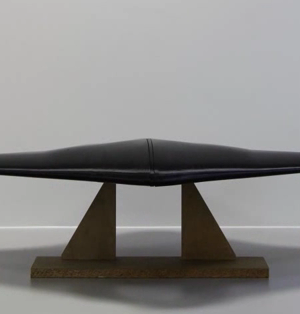

Gli aspetti di produzione del progetto sono stati supervisionati dall’ingegnere Mark Cockinh, della Additive Manufacture Development: “Per farvi comprendere la capacità del processo FDM e del software associato, posso dirvi che siamo stati in grado di realizzare il progetto in modo tale da implementare un numero elevato di caratteristiche uniche e, nello stesso tempo, da prevenire la temuta deformazione dei componenti in fase di stampa 3D. Tutti i componenti necessari per il prototipo possono essere stampati in una singola sessione di stampa con la 900 DPGs Fortus, impiegando meno di 24 ore con materiale ABS-M30. Senza una progettazione finalizzata all’ottimizzazione del processo di stampa additivo, per produrre il prototipo sarebbero necessarie oltre 120 ore.”
Con questi vincoli ben presenti in mente, sono stati creati una serie di modelli CAD teorici. Sono stati considerati una vasta gamma di configurazioni, angoli di scansione, lunghezze di corda, rapporti cono e sezioni a profilo alare.
AMRC-UAV drone realizzato con stampa 3d costruire FDM - stampa 3d forum 3
John Mann, Development Engineer, è stato responsabile per la progettazione in dettaglio e la modellazione CAD del velivolo: “L’intera struttura del velivolo è stato progettata specificamente per la fabbricazione additiva. La configurazione ottimale per le diverse esigenze di prestazioni aerodinamiche e la produzione FDM sembrava essere il “blended wing-body”. Questo tipo di design ha una serie di vantaggi: principalmente per questo progetto, si presta alla tecnologia FDM a causa dei bordi lisci su ogni mezzo giro. “
Questa configurazione ha consentito di far rimanere tutta la geometria del prototipo al di sotto degli angoli critici oltre i quali sarebbe necessario materiale di supporto. Inoltre, i vantaggi aerodinamici per la fusoliera convenzionale e il profilo alare e il suo potenziale come piattaforma di test per una serie di nuove tecnologie erano aspetti molti importanti da considerare durante il processo di selezione delle soluzioni da usare.
AMRC-UAV drone realizzato con stampa 3d costruire FDM - stampa 3d forum 2
Abbiamo usato la Computational Fluid Dynamics (CFD) per ottimizzare il profilo alare scelto e anche per valutare la portanza, la resistenza, il “pitching-moment” ( http://en.wikipedia.org/wiki/Pitching_moment)
ed altre caratteristiche usando un’ampia gamma di angoli di incidenza.
Sam Bull, Development Engineer, ha condotto queste analisi: “La configurazione finale comprende due sezioni alari composte da una sezione più spessa, corpo del prototipo, speculare ad una sezione sottile convenzionale sull’ala esterna. Il bordo esterno è stato esteso da poppa fin vicino al centro; in tal modo il profilo alare speculare favorisce la stabilità longitudinale del disegno di tipo ‘senza coda'”.
Il processo FDM ha anche permesso al progettista di incorporare ali a freccia con bordi principali diritti, adatti al basso valore di Mach (velocità aerea) a cui il drone (UAV) opererebbe.
Il prototipo è composto di soli nove parti, che sono tutti costruite con il processo di FDM: due ali, due elevoni (ndr: sono delle superfici di controllo degli aeromobili che uniscono le funzioni di equilibratore (usato per il controllo di beccheggio) e gli alettoni (usati per il controllo di rollio). Sono utilizzati in particolare sugli aerei senza piano di coda. – http://it.wikipedia.org/wiki/Elevone), due antenne, due profili terminali ala e una spina centrale. Nessuno di questi componenti richiede materiale di supporto durante la stampa. Il velivolo è stato progettato per dividersi in due metà lungo l’asse centrale.
Questa configurazione, rispetto ad altre, ha consentito di poter stampare un’apertura alare più grande all’interno delle stampanti FDM, e reso più facile il trasporto. Una coppia di longheroni corti (anteriore e posteriore) si accoppia ad incastro a supporti stampati all’interno di ogni semiala, rendendo davvero breve il tempo necessario all’assemblaggio per il volo. Inoltre il basso numero di parti contribuisce ad abbreviare il tempo di fabbricazione del velivolo.
Il prototipo ha un’apertura alare di 1,5 metri e pesa meno di 2 kg.

Le superfici di controllo, in questo caso elevoni “trailing edge”, sono stati progettate per il montaggio a scatto su due cerniere che sporgono dalla sezione dell’ala esterna.  L’elevone è controllato da un servo meccanismo, a trasmissione diretta, posto in ogni ala. I meccanismi di controllo sono fissati su perni di montaggio alloggiati all’interno della sezione poppiera del corpo. Le punte delle ali sono ricoperte da appendici piatte che si agganciano alle estremità delle sezioni a profilo alare, chiudendole così da calibrare il flusso d’aria e contribuendo a ridurre la resistenza indotta. Le appendici alari forniscono anche una certa stabilità nell’imbardata, e servono come struttura di contenimento per gli elevoni.
A fine dimostrativo, il drone è stato testato con un volo radiocomandato (come un aliante da un pendio).
Il velivolo ha mostrato buona stabilità e la silenziosità aerodinamica ad alta velocità ha sottolineato la validità del progetto dell’ala.
