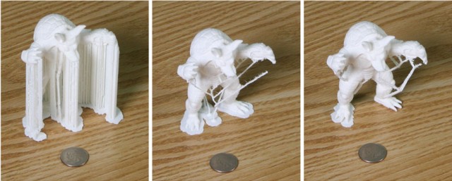

    Support Clever
    Il secondo algoritmo riguarda la creazione intelligente di supporti per il modello da stampare. Grazie alle ricerche condotte dal Dipartimento di Computer Grafica è possibile, tramite l’utilizzo del loro tool, il posizionamento più efficiente possibile del modello sul piano di stampa e la creazione di supporti minimali. I benefici sono immediati: si avrà un notevole risparmio di materiale e conseguentemente un diminuzione del tempo necessario al casting del modello.
    nuovi algoritmi riducono i tempi di stampa nuovi algoritmi riducono i tempi di stampa nuovi algoritmi riducono i tempi di stampa nuovi algoritmi riducono i tempi di stampa nuovi algoritmi riducono i tempi di stampa nuovi algoritmi riducono i tempi di stampa nuovi algoritmi riducono i tempi di stampa nuovi algoritmi riducono i tempi di stampa
    The computer automatically rotates the object in all possible orientations before printing to find the orientation that has the smallest overhang area
