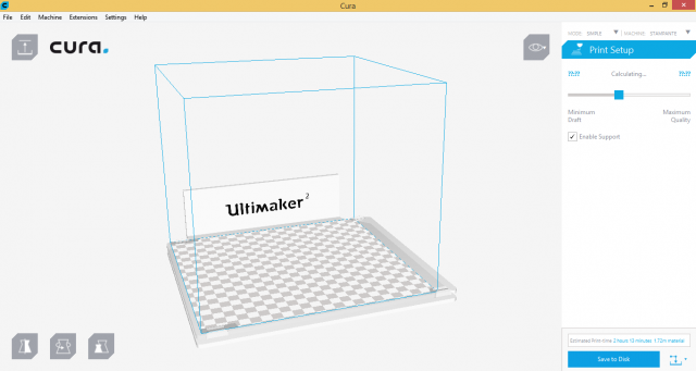

    Appena avviato Cura, ci ritroviamo di fronte ad una interfaccia utente completamente stravolta, la palette di colori è composta per lo più di bianco, colore che caratterizza le stampanti Ultimaker, il Menu principale è stato spostato sulla destra e lo stile generale ha un tocco futuristico.
    Modello e piatto di stampa
    La grafica del piatto di stampa  stata anch’essa cambiata per dare spazio ad un ambiente di lavoro più fresco. Una aggiunta molto interessante è l’evidenziamento in rosso delle parti a sbalzo del modello, quindi le parti dove verSupportiranno costruiti i supporti.
    Simple Mode
    Esay Mode
    La nuova modalità semplificata permette tramite un semplice slider, di selezionare i parametri di stampa solamente in funzione di Tempo/Qualità, quindi scorrendo verso destra il software si setterà in automatico per produrre un oggetto finito di maggior qualità a discapito del tempo, viceversa se scorriamo lo slider a sinistra.
    Advanced Mode
    Advanced mode
    Cura è sempre stato famoso per la sua semplicità, a di contro presentava un numero di limitato di parametri sulla quale si poteva agire. Con questo update hanno risolto tutto questo dando la possibilità all’utente di “sbloccare” i parametri avanzati attraverso le impostazioni della macchina, facendo in modo che gli utenti più esperti possano andare a modificare parametri che il più degli utilizzatori non ne sapeva nemmeno l’esistenza. Grazie a questo upgrade sono riusciti a rendere Cura slicer un software molto elastico, adattabile praticamente a tutti.
