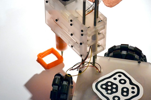

    3&Dbot è nato in Brasile, a Rio de Janeiro, più precisamente al PUC-Rio il quale ha pensato che si potesse realizzare una stampante 3D senza limiti di stampa. Il risultato di questa idea è semplice ma ingegnoso, il corpo estrusore è applicato ad un mini-robot a quattro ruote: di fatto il robot si muove seguendo delle precise indicazioni dettate dal computer. Il vantaggio rispetto ad una stampante 3D tradizionale risiede nel fatto che questo robot non è più vincolato al volume di stampa e in linea teorica potrebbe stampare oggetti di qualsiasi dimensione. Ovviamente un aspetto fondamentale per la buona riuscita della stampa è quello di avere una superficie completamente piatta, se non ci fosse la stampa non si attaccherebbe alla superficie con un conseguente fallimento.
    3&Dbot stampanti 3D 3&Dbot stampanti 3D 3&Dbot stampanti 3D
    Sulle dimensioni X e Y si potrebbero raggiungere dimensioni illimitate mentre per l’asse Z? Di fatto i progettisti di 3&Dbot hanno previsto una modifica al corpo estrusore per cui si possono realizzare oggetti con altezze sempre più grandi.
    3&Dbot stampanti 3D
    3&Dbot è controllato da un micro-controller Arduino e possiede un modulo wi-fi. In questa dimostrazione l’estrusore non è riscaldato ma gli ideatori del progetto assicurano che con una piccola modifica si potrà avere anche questa funzionalità. I materiali che si riescono a realizzare con questo tipo di estrusore possono includere ceramica, argilla e altre sostanze liquide.
