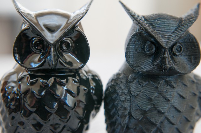

    Technodeal ha realizzato un prototipo in grado di rifinire oggetti stampati con il processo di “modellazione a deposizione fusa” (principalmente per i materiali PLA e ABS).
    L’area di lavoro di questo prototipo possiede il volume di un cubo di lato 30 cm e il vantaggio consiste nel fatto che la rifinitura è automatica, non più artigianale. Infatti, a questo problema gli hobbysti avevano cercato di porre rimedio con metodi “fai da te”, sfruttando la reazione chimica tra i materiali, come ad esempio l’utilizzo di acetone (reagisce con diversi polimeri plastici termosensibili, soprattutto l’ABS): la tecnica è quella di scaldare l’acetone su un fornello e metterlo sotto una campana di vetro assieme all’oggetto da levigare, “ma – osserva l’ingegnere informatica Teresa Pagliai, di Technodeal – è un procedimento rischioso perché sollevando la campana, si rischia che i vapori dell’acetone possano esplodere a contatto con l’aria.”
    3D Finisher
    3D Finisher cerca di risolvere questo problema, infatti il prodotto è munito di una vaschetta contenente acetone, posta sotto il cubo, nel quale entra il vapore. Inoltre è dotata di un timer, con il quale è possibile programmare sia i tempi di levigazione, sia quelli di smaltimento dei vapori. È possibile così ottenere in tutta sicurezza un oggetto stampato in 3D che sia anche liscio (quindi un blocco unico) e impermeabile.
