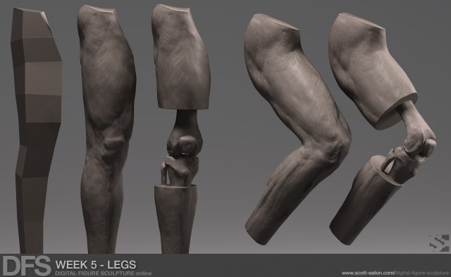

[caption id=attachment_11324" align="aligncenter" width="700]http://www.stampa3d-forum.it/wp-content/uploads/2014/12/Zbrush-stampa-3d-forum-2.jpg Aggiunta di dettagli e diversi livelli del modello mostrato precedentemente.[/caption]
