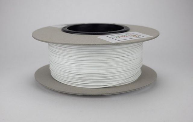

In questo post voglio raccontarvi la nostra prova di stampa di un materiale nuovo prodotto in Italia da TreeD Filaments: il Monumental della serie Architectural. Si tratta di un filamento composto da un polimero di base e dall’80% di polvere di marmo.
TreeD FIlaments filamento marmo

Il risultato finale ci ha soddisfatto molto per numerosi motivi. Innanzitutto, la possibilità di post-lavorazione: grazie alla presenza di polvere di marmo l’oggetto può essere con facilità levigato con carta vetrata ed è così possibile togliere non solo eventuali imperfezioni, come le sbavature dei supporti, ma anche quell’effetto layers che per oggetti destinati ad essere fruiti tattilmente può disturbare. Abbiamo utilizzato prima una carta a grana grossa (120) per togliere le imperfezioni maggiori, successivamente una carta a grana fine (320) per rifinire la superficie dell’oggetto.
In pochi minuti e con poco sforzo è quindi possibile ottenere un oggetto perfettamente liscio che al tatto si presenta non più “plasticoso”, come gli oggetti in PLA o ABS, ma più simile al marmo originario del reperto. C’è da dire che al tatto la somiglianza è forse più simile al gesso, mentre il colore è effettivamente bianco marmo; questo è l’altro aspetto che più ci ha colpito, seppur non fosse determinante per i nostri obiettivi. Il colore della stampa è di un bianco opaco che rende molto bene tutti i particolari dell’oggetto, anche i più piccoli, e in ogni condizione di luce.
