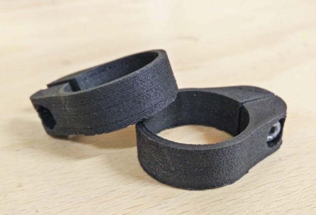

    Elenchiamo un po’ di parametri con cui ho iniziato il test: sono partito da una temperatura d’estrusione di 250 gradi  ( Colorfabb dichiara un range di temperature tra i 240°C e i 260°C), mentre per la temperatura del piatto sono partito direttamente con 60°C. La velocità è stata impostata sui 40 mm/s. Ventilazione completamente spenta.
    All’inizio ero un po’ preoccupato per il distaccamento dal piatto, utilizzando infatti solamente del nastro di carta, niente di tutto ciò è accaduto, per tutta la durata del test XT-CF20 non ha ha accennato a rialzarsi. Però la finitura del modello test non è venuta in modo ottimale: sulla superficie si possono notare delle imperfezioni di mancanza di materiale (nella immagine di copertina è il modello a sinistra).
    Nel test successivo sullo stesso oggetto, ho alzato di 7 gradi la temperatura di estrusione e abbassato la velocità di stampa sui 30 mm/s. Il risultato ottenuto è stato molto migliore, la compattezza del layer e la finitura superficiale è stata ottima.
    Il modello del collarino reggisella è stato stampato con un riempimento del 75% di infill e altezza layer 100 micron. I piccoli bridge dovuti al foro della vite e del bullone sono stati eseguiti ottimamente, senza tante sbrodolature di materiale.

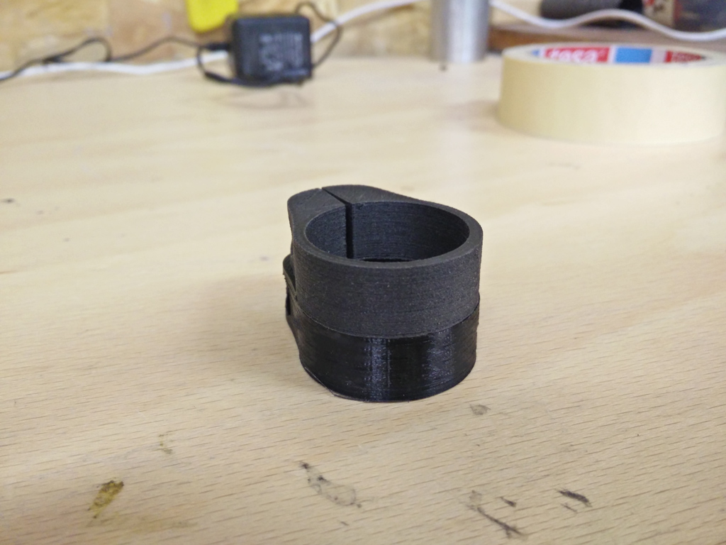

    Veniamo a forse una delle caratteristiche clou del materiale, la resistenza dell’oggetto. Per fare un paragone abbiamo testato il materiale contro un diretto rivale, il classico PLA. Ho stampato lo stesso oggetto con del classico PLA, nelle foto si possono notare le differenze estetiche: PLA molto lucido e liscio al tatto e XT-CF20 ruvido e molto opaco.
    La vera domanda è: il PLA è meno resistente rispetto alla XT-CF20 di Colorfabb? La casa dichiara che l’utilizzo di questo materiale è particolarmente adatto per utilizzi intensi e ad alta resistenza, il materiale è molto più rigido rispetto ad altri quindi può trovare ampio utilizzo nei modellini dinamici. Non a caso è stato realizzato un telaio di bicicletta con questo tipo di materiale (non tutto ma solo le connessioni fra i vari tubi).
    XT-CF20-colorfabb-test-6
    Stesso provino sopra XT-CF20 sotto classico PLA
