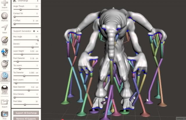

Un'altro software molto utilizzato è Meshmixer il quale ottimizza i supporti e minimizza l'apporto di materiale. L'ottimizzazione dei supporti è un aspetto non trascurabile nella stampa 3D FDM, tant'è vero che nel tempo sono stati implementati diversi algoritmi per la creazione di supporti "intelligenti".
