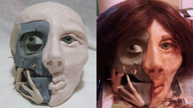

Il modello tridimensionale ottenuto dalla fotogrammetria, è stato poi post-prodotto e ottimizzato per essere stampato sia in tecnologia FDM a plastica ABS, sia texturizzato con tutte le sue sfumature di colore originali, in polvere di pietra, tramite tecnologia CJP.
http://www.stampa3d-forum.it/wp-content/uploads/2017/01/stampa_hari-1024x286.jpg
La ricostruzione del cranio facciale è stata realizzata manualmente seguendo il protocollo di Manchester, che consiste il risultato della fusione di due tecniche: quella americana, basata unicamente sull'apposizione degli spessori tissutali ricoperti di plastilina o creta, e quella russa, che ricostruisce il viso muscolo per muscolo. Il profilo del naso è stato ottenuto seguendo il metodo di George, mentre la mandibola è stata ricreata seguendo le statistiche della popolazione dell’epoca. Seguendo e unendo tra loro queste tecniche di ricostruzione è quindi possibile risalire ai tratti facciali dei nostri predecessori umani.
In fine, dopo il lavoro di manodopera, il risultato è sorprendente.
Ecco Hari.
http://www.stampa3d-forum.it/wp-content/uploads/2017/01/ricostruzione_hari-1024x576.jpg
