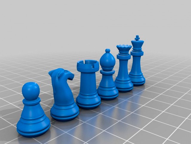

    MODELLAZIONE 3D SCULTOREA
    I software di modellazione 3D scultorea permettono di creare oggetti scolpendo forme tridimensionali di base. Di solito le forme di base vengono scolpite a mano libera, permettendo di ottenere superfici più aggraziate e naturali. Si può quindi intuire come questa tipologia di modellazione 3D sia adatta per disegnare figure, facce, oggetti naturali o organici. Superfici piatte e regolari risulteranno meno precise rispetto all’utilizzo di altre tipologie di modellazione.
    I software più famosi di questa tipologia sono ZBrush, Sculptris, FreeForm, Mudbox, 3D-Coat. Esistono poi diversi modellatori poligonali che integrano strumenti per scolpire oggetti e figure, come Blender, Maya, Rhinoceros, 3D Studio Max, Modo, Cinema 4D e SketchUp.
