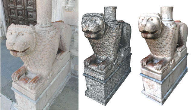

    Ci soffermeremo ora sulle principali soluzioni low-cost rappresentate da software di Structure-from-Motion, che permettono di ottenere rilievi 3D di qualità elevata utilizzando semplicemente immagini digitali, normali fotocamere e computer di medio livello; mentre tralasceremo – per il momento – il settore degli scanner, dove le soluzioni low-cost non garantiscono ancora la stessa qualità.
    Structure-from-Motion (SfM): come funziona?
    La SfM è una tecnica che permette di ricostruire in modo automatico una scena tridimensionale partendo da un set di immagini digitali bidimensionali; differisce sostanzialmente dalla fotogrammetria convenzionale in quanto non prevede alcun intervento umano nel processo.
    rilievo 3d
    Per poter ricostruire la tridimensionalità di una scena è necessario ricostruire la posizione di scatto delle singole immagini, in modo tale da poter in seguito dedurre per triangolazione la posizione degli oggetti presenti in esse. Mentre la fotogrammetria tradizionale utilizza i dati GPS delle immagini o di punti di controllo di coordinate note, la tecnica SfM si basa sull’individuazione automatica di punti chiave (features) ben riconoscibili in tre o più immagini, che serviranno per creare corrispondenze tra le immagini e collegarle tra loro (image matching).
    Partendo dai punti chiave, attraverso un procedimento di triangolazione fotogrammetrica a stelle proiettive (meglio noto come bundle adjustement), in maniera automatica viene calibrata la fotocamera (orientamento interno: calcolo della lunghezza focale e del punto principale) e viene ricostruita la posizione di scatto delle singole immagini (orientamento esterno: coordinate dei centri di presa e rotazioni del fotogramma), e per ogni punto chiave vengono ricavate le coordinate reali x,y,z che vengono materializzate tridimensionalmente in una sparse points cloud, cioè in una nuvola di punti a bassa densità (sparse reconstruction). Nel passaggio successivo la nuvola di punti a bassa densità viene infittita aumentando enormemente il numero di punti (dense reconstruction): i dati relativi alla posizione x,y,z dei punti chiave vengono utilizzati come punti di partenza per estendere l’analisi delle immagini alle zone prossimali ai punti chiave e riconoscere ed estrarre la posizione x,y,z degli elementi circostanti. Il risultato finale sarà una dense points cloud, cioè una nuvola di punti densa.
    Per arrivare al modello 3D finale, poligonale e a colori, in seguito la nuvola di punti deve essere elaborata con programmi di mesh processing e texturing, come spiegato in questo tutorial: LINK.
