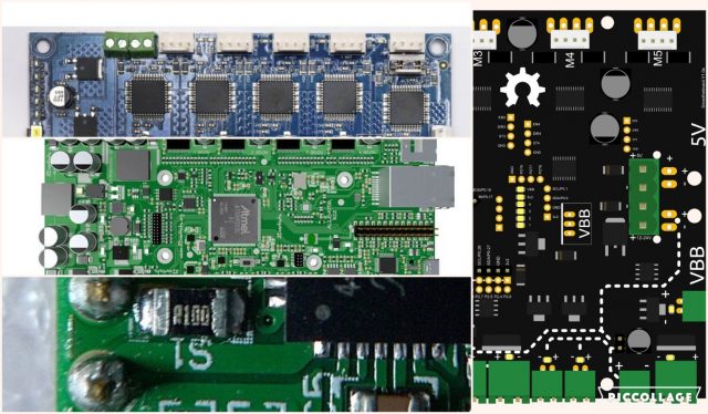

    3) DUET WIFI
    Scheda elettronica di nuova progettazione creata da un team da molto nella scena del controllo delle stampanti 3D.
    Micro-controllore : Atmel SAM4E8E 120MHz 32bit
    Stepper Driver: 5 TMC2660 da, 1/16 Micro-stepping ma con funzione di interpolazione a 1/256
    Particolarità di questa scheda è la connessione Wifi con la possibilità di aggiornare il Firmware della stessa OTA (Over The Air)
    È presente una scheda di espansione per comandare fino a 7 estrusori con relative resistenze.
    link alla Documentazione.
    2) ALLIGATOR BOARD
    Scheda italianissima dalla eccezionale qualità di costruzione e dalle ottime caratteristiche.
    Micro-controllore : Atmel ATSAM3X8EA 84MHz 32bit
    Stepper Driver: 4 TI DRV8825 fino a 1/32 di micro-stepping
    È presente una porta Ethernet per connetterla alla rete, anche in questo caso è disponibile una scheda di espansione.
    Link all documentazione.
    1) SMOOTHIEBOARD
    Dopo una campagna Kickstarter molto promettente questa scheda ha spiccato per qualità e versatilità, materiali di qualità altissima e struttura modulare fanno di questa scheda la scelta migliore per le nostre stampanti.
    Micro-controllore: LPC1769 120MHz 32bit
    Stepper Driver: Fino a 5 Allegro A5984 di ultimissima generazione con 1/32 di Micro-stepping
    Smoothieboard è una scheda a tutto campo impiegabile sia per stampanti 3D, ma anche per il controllo di macchine CNC e tagli Laser. Il Firmware è studiato appositamente per questa scheda e si è rivelato veramente comodo da configurare ma allo stesso tempo il più adattativo a ogni situazione.
    Non mancano connessioni Ethernet e USB, tutti i file compresi firmware e configurazione sono salvati su di una scheda SD compresa nella scheda.
    Ciliegina sulla torta una Documentazione ottima che fuga ogni dubbio di installazione e configurazione.
