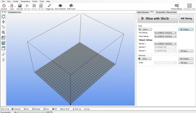

Slicing tramite Repetier-Host
Cliccando sul tab "Slicer" abbiamo due possibilità, scegliere se usare lo slicer Slic3r oppure Skeinforge. Di default è attivo Slic3r ma è sufficiente cliccare su "Active" in Skeinforge per cambiare slicer. Personalmente raccomando il primo, più che altro perchè ho riscontrato, da esperienze personali e da opinioni di altri utenti, che Slic3r è più immediato ed user-friendly. Quindi al momento, per questa guida, ci focalizzeremo sullo slicer Slic3r riservando ad un eventuale altro articolo il confronto tra Slic3r e Skeinforge.
Configurazioni Slic3r
Una volta scelto lo slicer, si devono configurare delle opzioni che, come è noto, variano da oggetto ad oggetto in funzione delle caratteristiche e delle proprietà che si vogliono conferire. Cliccando su "Configure", riquadro rosso immagine in basso, si aprirà una finestra di dialogo avente tre tab e per ciascuno di essi dei sottomenù. Partiamo da "Print Settings", in particolare dal primo sottomenù, "Layers and perimeters" e notiamo che compaiono delle impostazioni di default. I parametri devono essere modificati in funzione delle nostre esigenze ed in seguito bisogna salvare le modifiche mediante l'apposita icona "save". Quando si salva il programma da la possibilità di dare un nome alle impostazioni scelte, in modo tale da poterle facilmente richiamare per le stampe successive. Nel mio caso, ho deciso di chiamare le impostazioni con il nome "Mr.Jaws2" come si vede dal menù a tendina evidenziato in verde. I parametri da settare sono abbastanza familiari e non troppo diversi da quelli visti nella guida a Cura, quindi in "Layer height" andrà un valore inferiore al diametro dell'ugello e che dipende dalla qualità che si vuole conferire all'oggetto, in genere si usa 0,1 per oggetti che richiedono una maggiore accuratezza e 0,35/0,4 per stampe che non richiedono particolare dettaglio. Possiamo gestire agilmente diversi parametri, tra cui l'altezza del primo layer, il contorno esterno vericale "Vertical Shell", il numero di layer da impiegare per la base superiore ed inferiore "Horizontal Shell".
