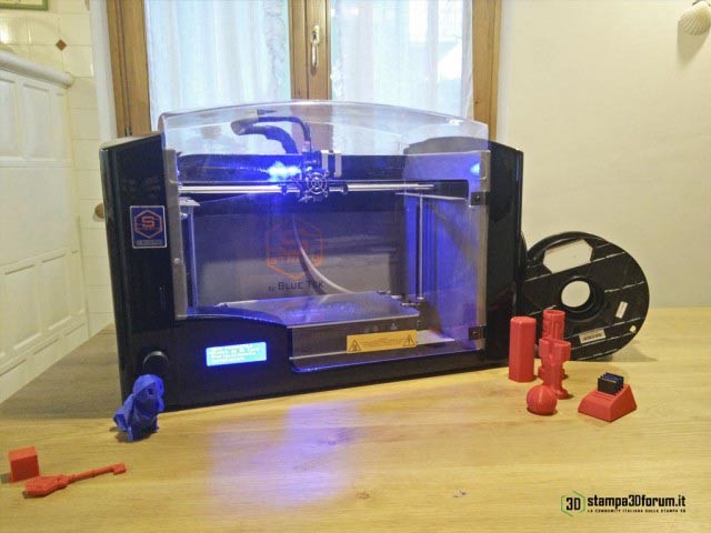

    La stampante ci è stata spedita direttamente da Bluetek, tramite corriere espresso 24h; la stampante è stata imballata a regola d’arte in un doppio rivestimento anti urti e il tutto posizionato su di un pallet da trasporto di legno, sicuramente un ottimo biglietto da visita a prova di spedizioniere più maldestro.
    Il primo avvio è stato relativamente semplice: corrente , vetro , bobina e via con la calibrazione del piatto; procedimento molto semplice eseguito interamente tramite lo schermo lcd 20×40 caratteri della Strato, che tramite una procedura guidata muove il nozzle sui relativi punti di controllo del piatto permettendoci di azionare le viti per eseguire una calibrazione del piatto semi-manuale, voglio precisare che tale operazione l’ho eseguita solo una volta in quanto la macchina ha tenuto perfettamente la calibrazione durante tutta la fase di test.

    Il design esterno della Strato3D è diverso da qualsiasi altra stampante provata o che potete trovare sul mercato. Il case sembra una carrozzeria d’auto, linee sinuose e plastiche resistenti. Una stampante che sul lato estetico colpisce sicuramente e non passa inosservata. L’unica pecca è lo sportello anteriore realizzato con un plexiglass fin troppo sottile per la lunghezza dell’anta. Ottima invece l’illuminazione dell’area di stampa, l’illuminazione a led fa il suo dovere in modo egregio.

    Nel complesso le stampa sono venute bene e con buone rifiniture e con un layer minimo di 100 micron pienamente nelle capacità della stampante e quindi non solo sulla carta, durante il funzionamento il rumore prodotto è uno dei più bassi fin ora riscontrati ad eccezione di una ventola per il raffreddamento della scheda elettronica che si fa un sentire se la stampante è sulla scrivania di lavoro.
    strato3d bluetek recensione strato3d bluetek recensione strato3d bluetek recensione strato3d bluetek recensione
    Un evento sopraggiunto in alcune stampe particolarmente intricate è stata la perdita di passi dell’asse Y, obbligandoci ad abortire il processo per poi farlo ripartire con velocità più adeguate.
    Segnalato l’evento al reparto tecnico dell’Azienda , l’inconveniente è stato risolto sostituendo un “grano” con una vite classica.
