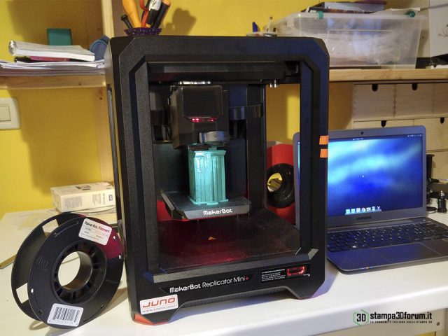

Cominciamo con le novità della nuova Makerbot Mini plus rispetto al precedente modello, iniziamo infatti dal nome. Makerbot ha deciso di aggiungere il nome plus e di fatto significa un aumento dell‘area di stampa anche se di pochi centimetri: 10,6 x 12,6 x H 12,6 cm. Ai più sembrerà un’area troppo piccola per una stampante FDM, ma per chi non ha esigenze di stampare pezzi di dimensioni considerevoli, un’area del genere può già andare bene per svariati modelli. D’altronde non ci si può aspettare un’area di stampa maggiore da un modello che è stato pensato ed ottimizzato sull’uso in ufficio che diciamolo, su una scrivania ci sta davvero bene.
Nuovo corpo estrusore
Completamente riprogettato anche il nuovo estrusore, finalmente! Con lo scorso modello in quasi la metà delle stampe si staccava letteralmente dal supporto, infatti bastava un minimo di disallineamento della stampa per far “saltare” l’estrusore. Invece sulla nuova Makerbot Mini plus non è successo neanche una volta, il che ha reso l’utilizzo della stampante davvero piacevole.

Come va questa Makerbot mini Plus? Diciamolo subito, si può stampare solo un materiale, il PLA fornito dalla casa. Le bobine infatti sono proprietarie e sono da 250 gr e posso essere inserite comodamente dell’apposito box ricavato nel retro del case della stampante. Non preoccupatevi però non sono (per ora) bloccate tramite chip o altro, infatti abbiamo avuto modo di testare anche del PLA di fabbricazione italiana ed ha lavorato in maniera ottima. Meglio però non utilizzarle se non volete incorrere in problemi con la garanzia.
recensioen-makerbot-mini-plus-3 recensioen-makerbot-mini-plus-7
Tutte le fasi di stampa sono ottimizzate per questo materiale, si vede appunto da come il sistema gestisce gli spostamenti, dalla base di appoggio che è un raft che potremmo definire leggero ma di facile rimozione (cosa alquanto insolita per il PLA), fino alla gestione della ventilazione.
Abbiamo testato la nuova Makerbot Mini Plus su vari modelli da quelli classici come l’azteco ed altri oggetti più semplici e la piccola americana non ci ha deluso, mai un inceppamento o problema rilevato nelle nostre stampe test. Dal punto di vista della affidabilità è promossa a pieni voti.
