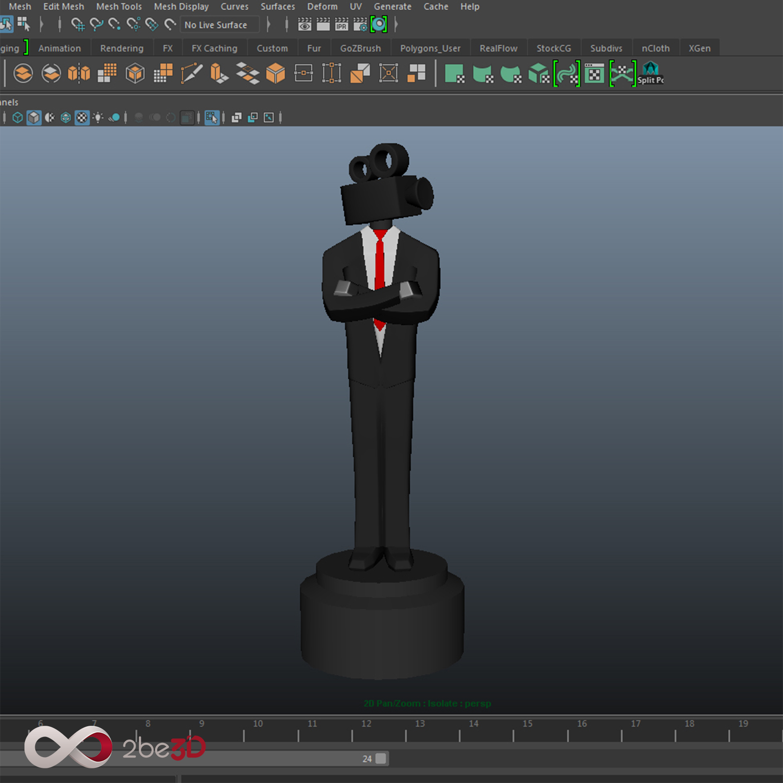

Nella fase di ideazione e costruzione del modello 3D sul software, i ragazzi di 2be3D si sono concentrati nel rispettare i tratti e le linee guida che il committente aveva fornito, dando forma a un file che sia stampabile con il livello massimo di dettaglio. A seconda delle caratteristiche dell'oggetto in esame l'approccio alla modellazione può avvenire con diverse tipologie di modellazione tridimensionale - per approfondire questo tema vi rimango alla nostra guida ai software di modellazione 3D.
http://www.stampa3d-forum.it/wp-content/uploads/2015/11/romacc_instagram.jpg Una volta concordate tutte le specifiche del modello, si passa alla sua ottimizzazione in termini di resa estetica e si vanno a sistemare tutte le possibili eventuali criticità, in modo tale da giungere ad un modello che renda il massimo della qualità.

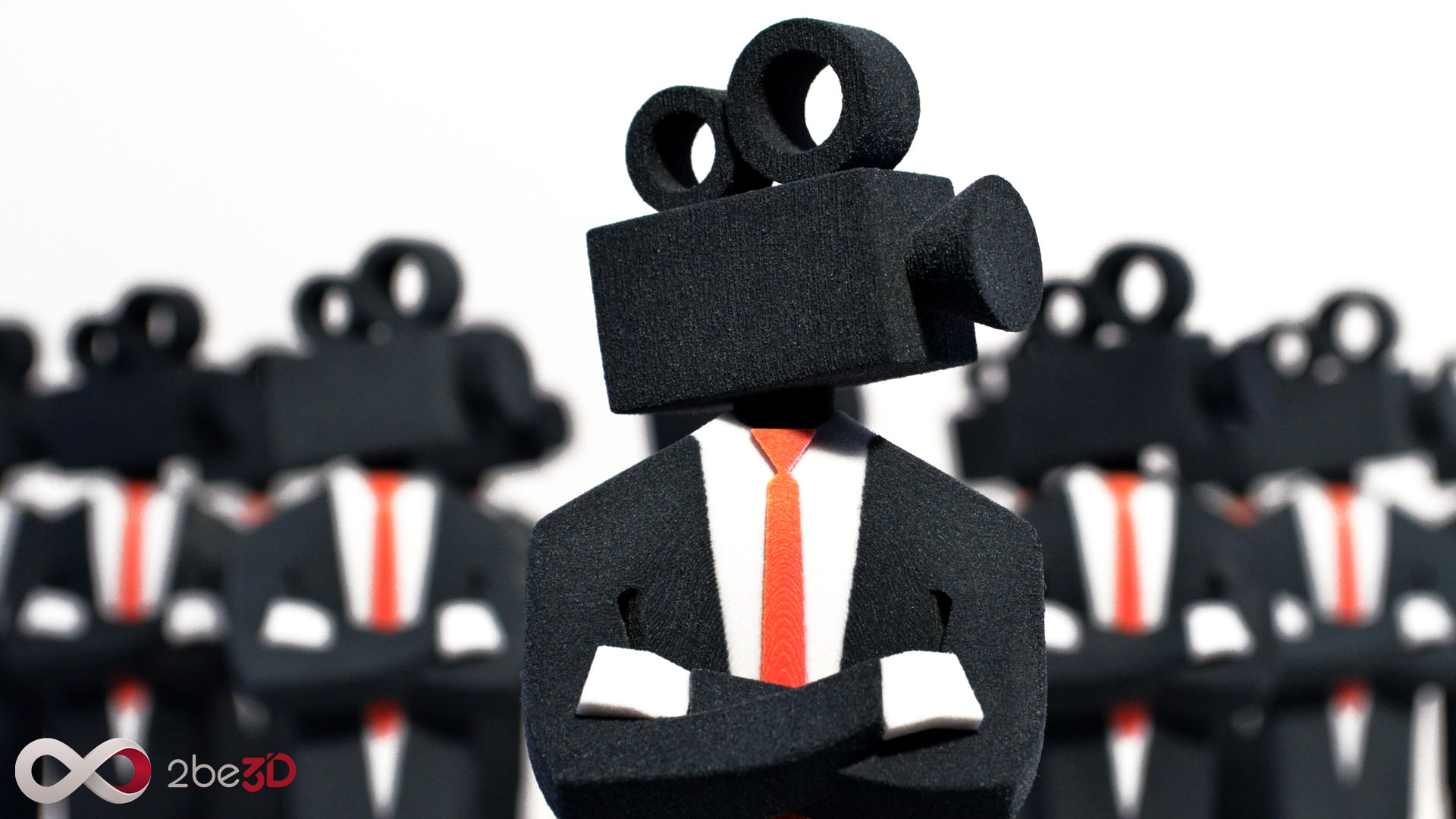

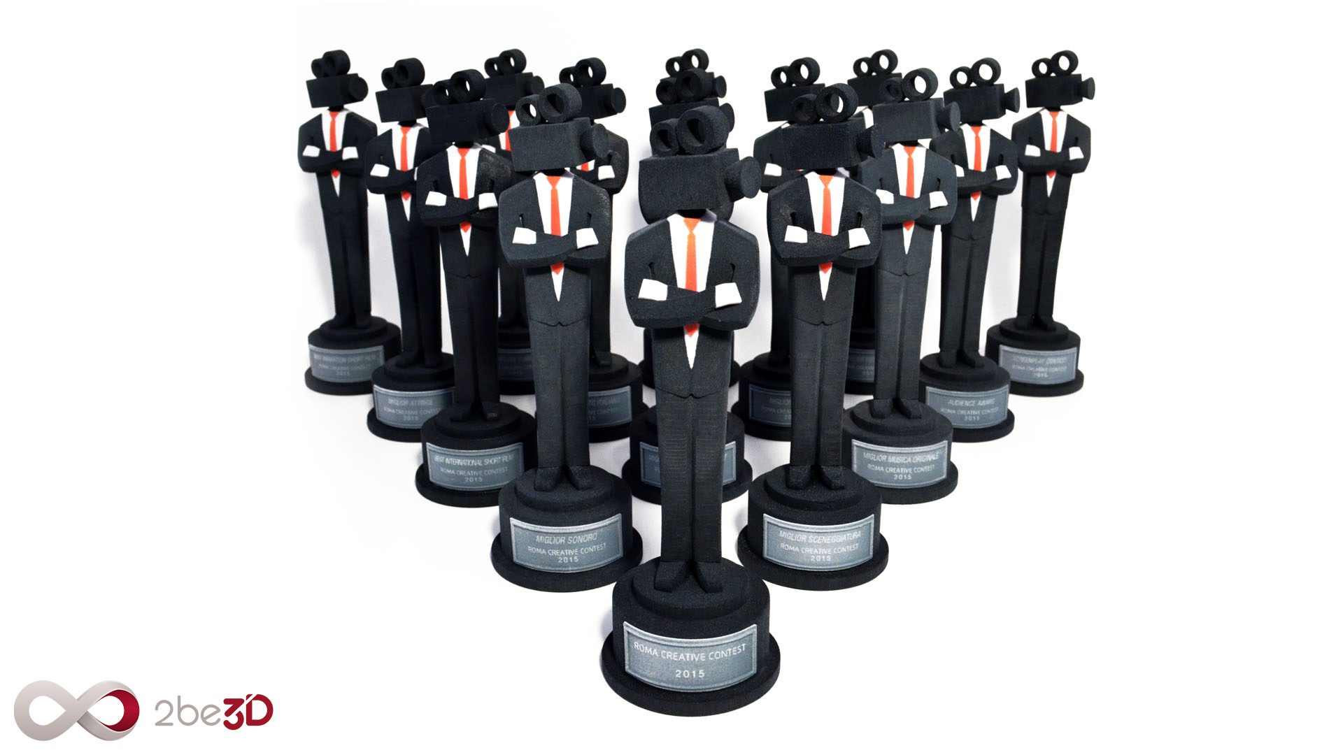

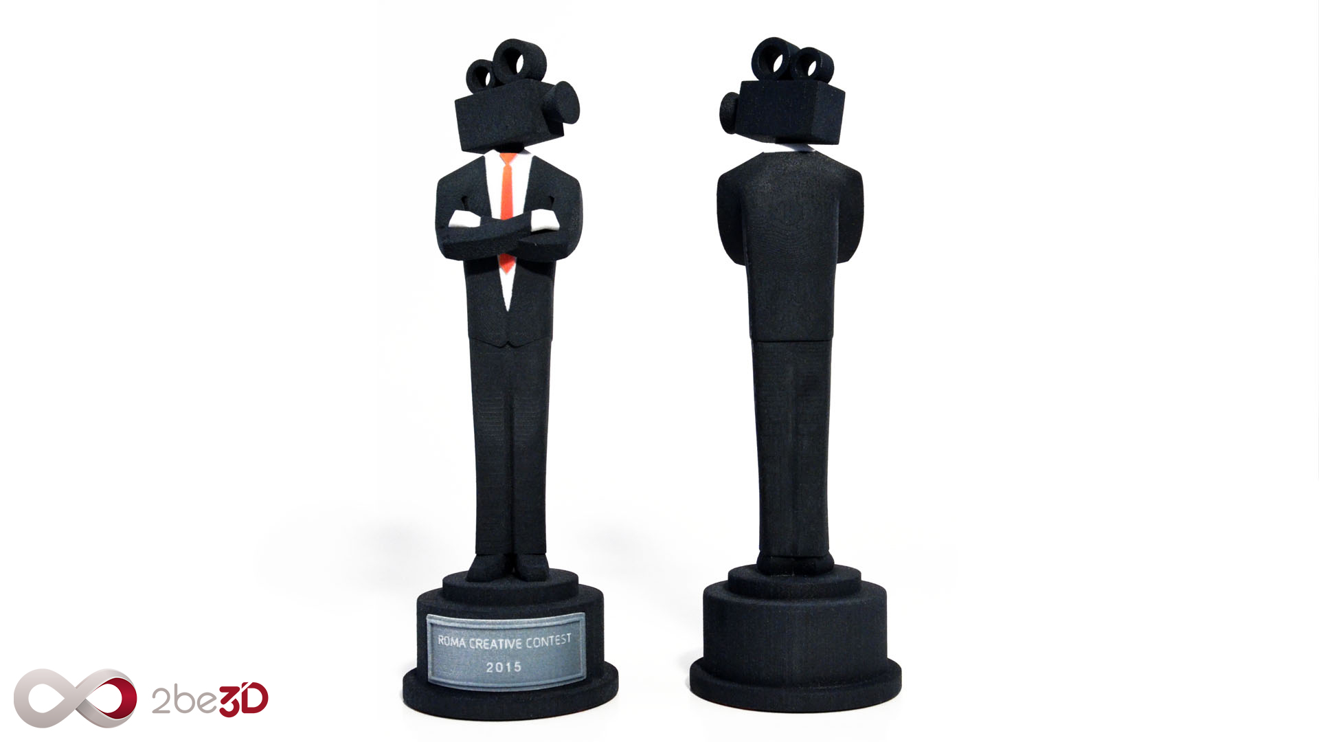

L'oggetto ottenuto dopo circa 4 ore di stampa, qualche passaggio di finitura e controllo qualità, è il risultato di tutta una serie di processi che, se gestiti professionalmente, si traducono nella coesistenza di design e originalità. Ed è proprio questo il risultato che in 2be3D sono riusciti a ottenere, racchiudendo il messaggio personalizzato in base allo stile che il committente aveva richiesto, esaltandolo e facendone percepire i valori al semplice sguardo.
http://www.stampa3d-forum.it/wp-content/uploads/2015/11/2be3D_02.jpgQuello per il Roma Creative Contest 2015 non è il primo premio stampato in 3D da 2be3D, l'azienda aveva già realizzato il premio Broadway Awards 2014 per il Music All Party e gli Apulia Awards 2015 nel pittoresco Castello di Palagianello in Puglia. Insomma, questi ragazzi di Roma non sono nuovi a questo tipo di lavori e, ammettiamolo, sanno come gestirli.
