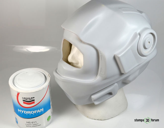

Fondo all’acqua monocomponente per carrozzeria Hydrofan Lechler
post produzione oggetti stampa 3D parte 2
Particolare della finitura prima della carteggiatura

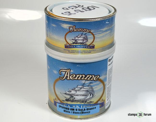

Fondo epossidico bicomponente per utilizzo nautico

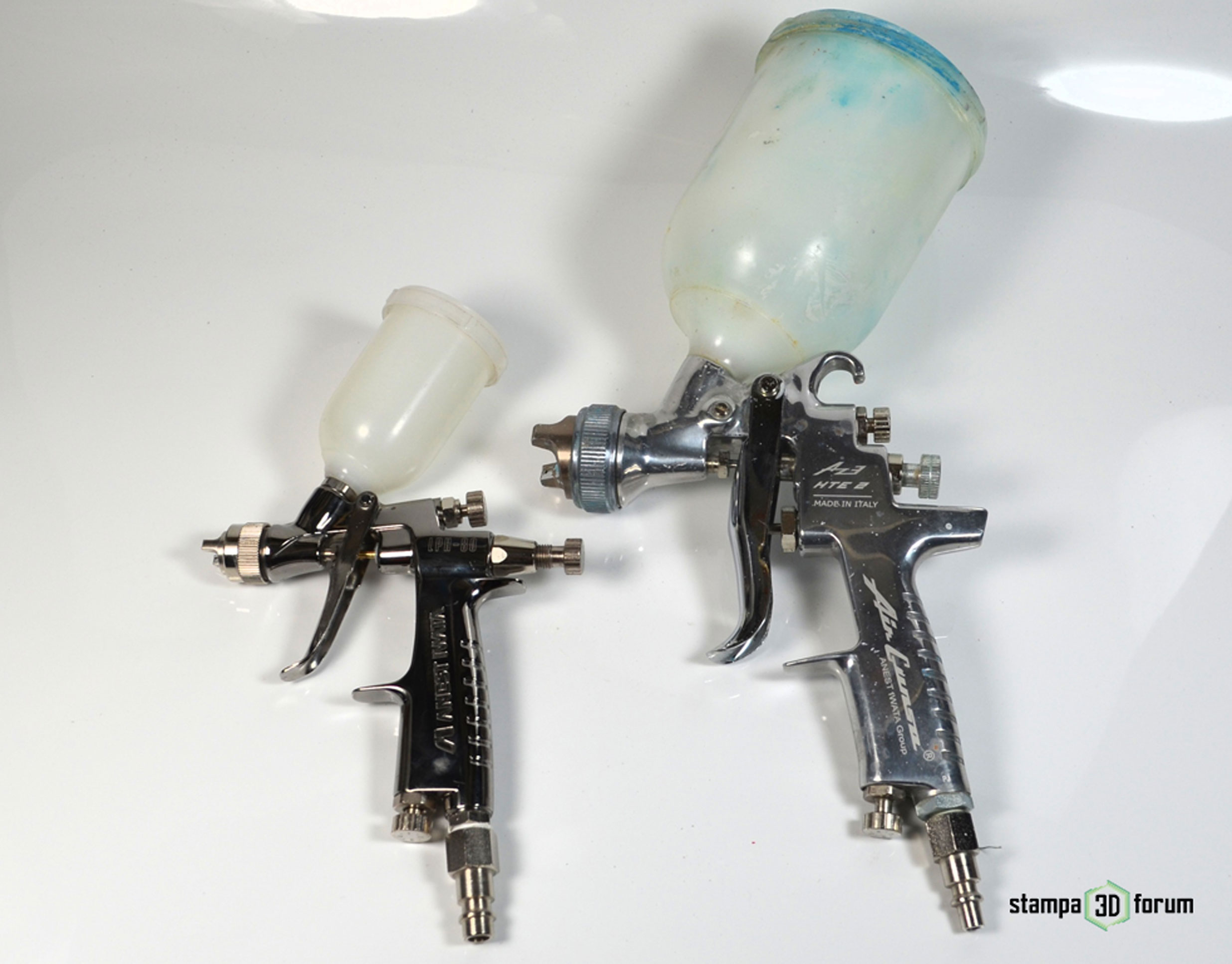

Due pistole per l’applicazione dei fondi bicomponenti e dei trasparenti

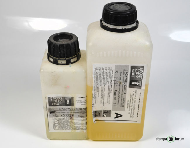

Ultimamente si sta diffondendo l’utilizzo delle cosiddette “resine da laminazione” per rifinire i pezzi stampati. Si tratta di resine bi componente, di solito di tipo epossidico, uguali o simili a quelle che vengono utilizzate per la realizzazione dei prodotti in fibra di vetro o fibra di carbonio. Vengono utilizzate pesando e mescolando i due componenti e applicandoli a pennello o a spruzzo sul pezzo da rifinire. Questi prodotti, mentre sono fluidi, hanno ottime caratteristiche di impregnazione dei materiali e la tendenza ad autolivellarsi, riducendo quindi da subito l’effetto dovuto alla sovrapposizione dei layers nel pezzo stampato. Una volta catalizzate in genere hanno notevoli caratteristiche meccaniche, elevata durezza e buona carteggiabilità. Esistono in commercio parecchie formulazioni epossidiche, con diversi parametri di dosaggio, tempi di lavorabilità e caratteristiche finali. In genere, sono prodotti che vanno misurati e dosati con grande precisione, in proporzione circa di 1:2 e hanno tempi di catalisi che vanno dalle 2 alle 12 ore. Sono molto sensibili alla temperatura, quindi andrebbero fatte catalizzare a temperature non inferiori ai 16-18 gradi. Smooth-On ha realizzato un prodotto specifico di questo tipo (XTC: http://www.smooth-on.com/Epoxy-Coatings-XTC/c1397_1429/index.html) ma io ho ottenuto ottimi risultati anche con prodotti classici da impregnazione per la fibra di carbonio.
Una resina da laminazione per manufatti in vetro resina o fibra di carbonio, applicabile a pennello per rifinire i pezzi stampati in 3D

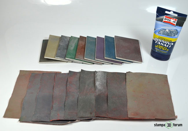

Una volta applicato il fondo, in genere è necessario carteggiare il pezzo per migliorare il grado di rifinitura superficiale. Per le zone più ampie o prive di dettagli troppo minuti è possibile utilizzare degli abrasivi a spugna. Si tratta di spugne di forma tonda o quadrata, utilizzate solitamente nelle carrozzerie, che possono essere utilizzate sia a secco che bagnate. Rispetto agli abrasivi tradizionali in genere consentono un maggior controllo ed una maggiore durata e permettono di seguire meglio il profilo dell’oggetto da rifinire. Esistono di tutte le gradazioni, dalle grane più grosse a quelle extra fini per i lavori di ultima rifinitura e dettaglio. Come descritto nell’articolo precedente, anche questi vanno utilizzati in sequenza, partendo con le grane più grosse e finendo con quelle più sottili, iniziando con movimenti rettilinei incrociati e finendo con movimenti rotatori una volta arrivati alle grane più fini.
Vari tipi di spugne abrasive, reperibili presso i negozi di forniture per carrozzieri

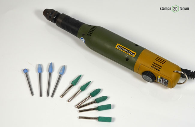

In caso di dettagli minuti o in zone dove non c’è lo spazio per arrivare con le spugne si può rifinire utilizzando uno strumento rotativo equipaggiato con una punta in gomma. Le punte in gomma, usate bagnate, hanno il pregio di permettere di rifinire e levigare anche le parti in plastica, senza il rischio di danneggiare il pezzo o di graffiarlo troppo in profondità. La contropartita è che durante l’utilizzo si usurano, quindi è necessario averne una scorta continua.
Un utensile rotativo con un set di punte in gomma assortite

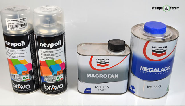

Il trasparente lucido può essere il classico lucido a bomboletta monocomponente o un trasparente acrilico o uretanico bi-componente, anche in questo caso da applicare a spruzzo.
Due trasparenti in bomboletta, lucido e opaco ed un trasparente bi-componente ad alta qualità, da applicare con pistola a spruzzo specifica
Come dicevamo, una volta applicata la finitura trasparente, si può passare alla fase definitiva di lucidatura, utilizzando dei prodotti speicifici come il Micromesh, che è un set di panni lucidanti numerati da usare in sequenza o un polish lucidante, tipo quelli usati per le carrozzerie delle auto.

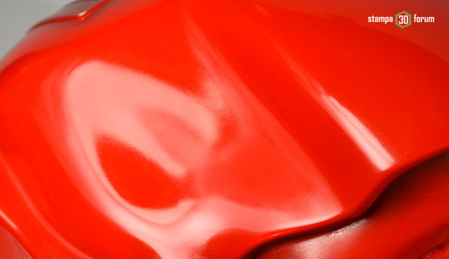

Un oggetto rifinito e lucidato utilizzando i prodotti presentati nell’articolo, dalla base grigia all’applicazione di Micromesh e Polish
