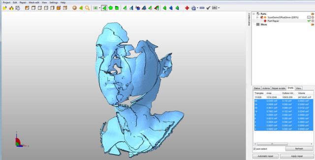

    Ci verranno evidenziate tutte le mesh che compongono il nostro modello, evidenziando le parti che non vanno bene. In questo caso ci siamo dimenticati di chiudere due facce del nostro oggetto, ma nessuna paura in pochi click risolveremo tutto.
