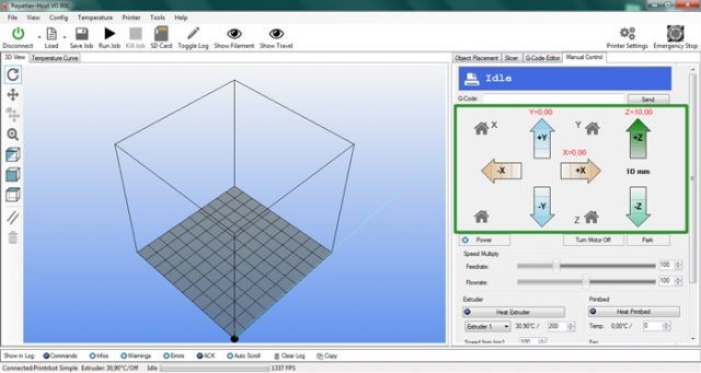

    Controlli manuali
    Cliccando sul tab “Manual controls” in alto a destra, compare un pannello che consente di controllare in maniera diretta gli spostamenti dell estrusore lungo i tre assi, ma non solo. Le frecce presenti nel riquadro evidenziato in verde rappresentano i movimenti possibili. Cliccando opportunamente sulle freccie possiamo incrementare o decrementare gli spostamenti. Per esempio, nel mio caso, si può notare che mentre l’asse X e Y sono entrambi fermi a 0, l’asse Z è a +10mm, questo perchè, cliccando sulla freccia, in direzione positiva, ho imposto uno spostamento dell’estrusore, verso l’alto, di 10mm. Cliccando, invece, sulle icone delle case, si riporta l’estrusore in posizione “Home”, tale posizione può essere generale, icona senza lettere, oppure relativa a ciascun asse, separatamente. Gli spostamenti manuali, come già anticipato, sono fondamentali per calibrare la stampante e possono farci anche capire, soprattutto la prima volta, se tutto funziona correttamente, ovvero, se imponendo uno spostamento verticale di 10mm la mia stampante rimane impassibile, oppure lo spostamento avviene in senso contrario a quello che mi aspetto, capisco che c’è qualcosa che non va.
    20-guida-repetier-host-stampa-3d-forum
    Tuttavia il pannello dei controlli manuali è utile anche per controllare l’estrusore, come abbiamo visto precedentemente, l’eventuale piatto riscaldato e la ventola, come si può notare nel riquadro in rosso.
    21-guida-repetier-host-stampa-3d-forum
