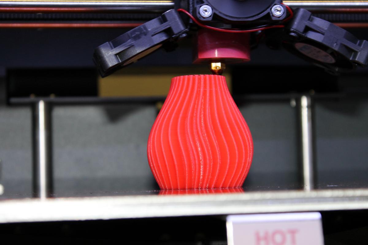

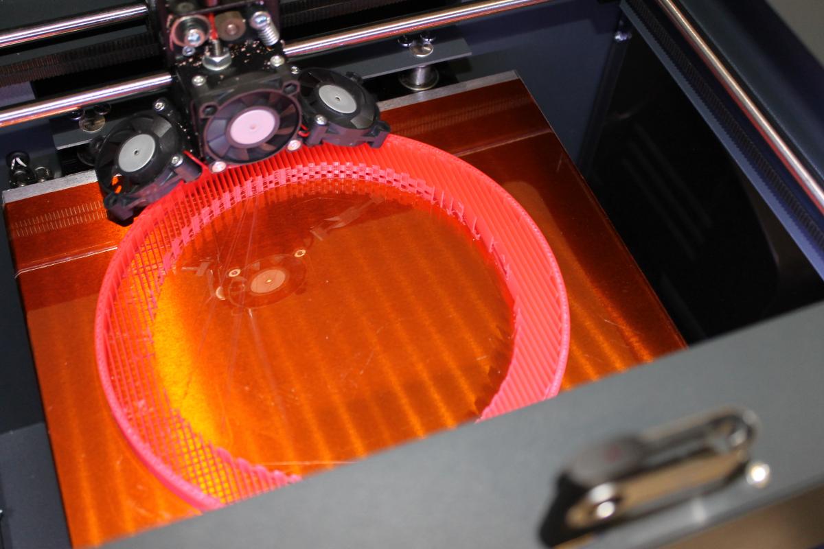

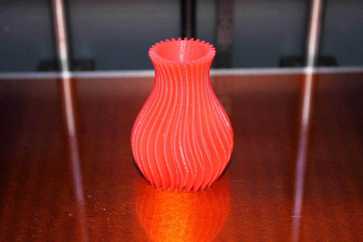

circa una quindicina di giorni fa ho acquistato una CraftBot (dopo innumerevoli letture proprio su questo forum) da ShareMind.
Arrivata, sballata, calibrata e subito stampato un mio pezzo meccanico (sono un progettista) con una riuscita a dir poco eccellente (in PLA).
Il programma di casa CraftWare funziona bene, anche se i settaggi sono un pochino più complessi rispetto al Cura e simili (più che altro perché vengono chiamati in maniera differente  <_< ).
Ho aggiornato quasi subito sia firmware che programma di slicing, anche se "grossi" cambiamenti non ne ho trovati.
Detto questo, essendo un principiante con la stampa 3D, ho fatto alcuni test per verificare le varie potenzialità:
- PLA, nessun problema. Stampato con il piatto di corredo rivestito in Kapton
- ABS, diversi problemi... nonostante la scheda tecnica indichi una temperatura massima del piatto a 100°C, in realtà non ci arriva... dopo diverse decine di minuti arriva a circa 90°C (stando attendi che il piatto nel frattempo non si disattivi entrando in stand-by); ho coperto l'apertura frontale con un plexiglass (a breve coprirò anche la parte superiore) ma niente da fare... i pezzi prima si ritirano e poi si staccano senza pietà.
Ho risolto facendo realizzare in vetro dei nuovi piatti (fissati con mollette da carta) ed utilizzando una colla come aggrappante. Allora è possibile stampare ABS anche a circa 80°C con buoni risultati.
- LAYWOOD, si stampa abbastanza bene anche con il piatto standard in alluminio e Kapton, bisogna stare attenti alla ritrazione e posizionare bene il pezzo in fase di slicing... sopratutto scegliere una densità elevata per l'infill...
- Flexyfill, all'inizio un vero dramma... il filamento si intreccia prima di entrare nell'estrusore ed i pezzi si staccano facilmente dal piano. Parzialmente risolto con piatto in vetro, colla e temperatura di estrusione un pochetto più bassa rispetto a quella consigliata (e magari seguire a vista le prime fase di deposito materiale, così da sbloccare il filo durante stesura del raft).
- HDGlass, mi aspettavo MOLTO meglio questo tipo di materiale... si estrude come il PLA anche se necessita di piatto riscaldato almeno a 65-70°C. I risultati, però, non sono dei migliori.
Per avere l'effettiva trasparenza "effetto vetro", bisogna ridurre al minimo tutti gli spessori, con il rischio di avere dei prodotti stampati molto fragili...

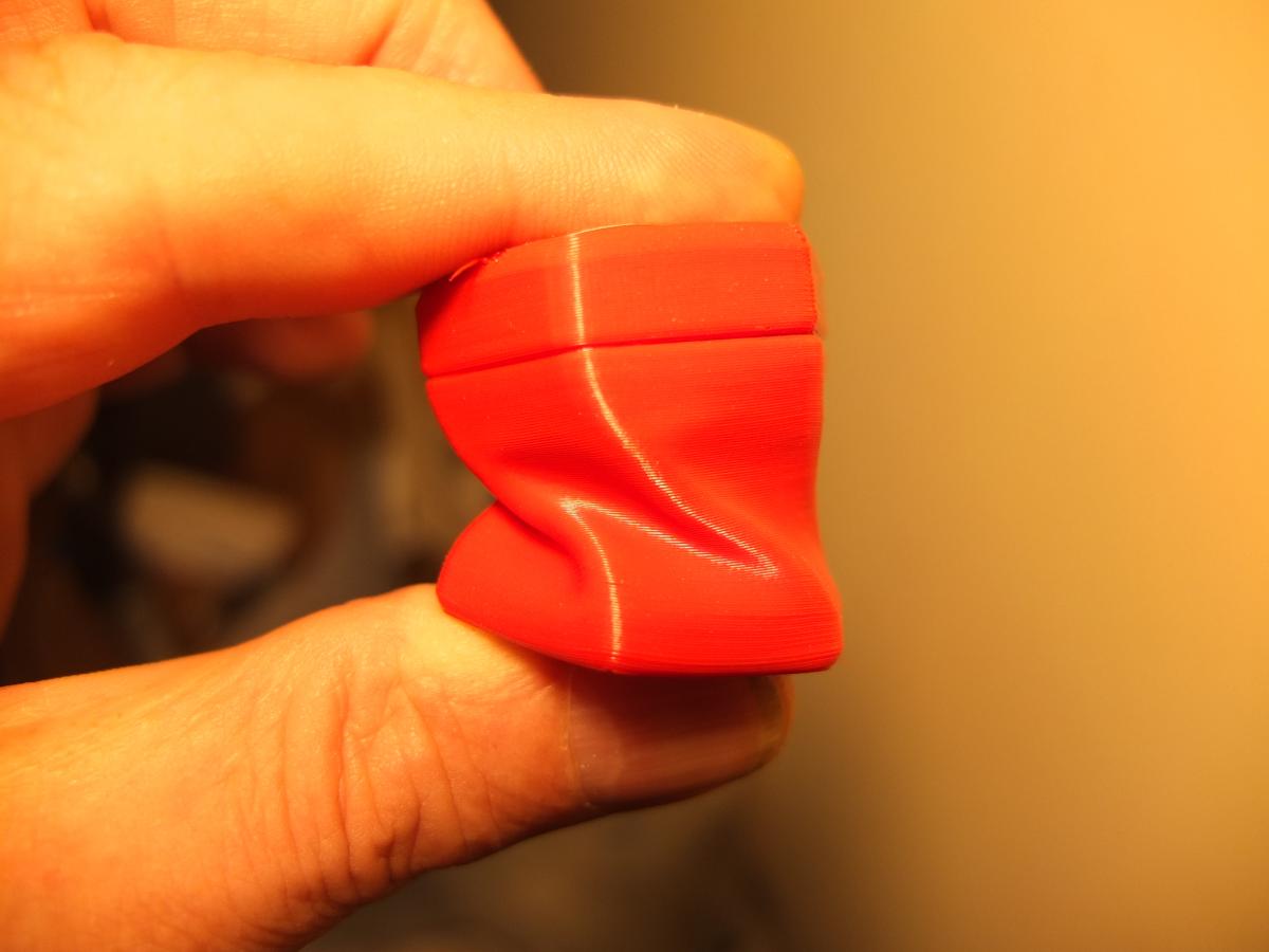

I problemi con i filamenti flessibili non riesco a risolverlo definitivamente... allego immagine per esporre il problema.
Acquisterei anche subito altri filamenti di altre marche, ma non so se risolverei la questione.
Ho necessità di filamenti morbidi per effettuare stampe di guarnizioni di prova.
Se avete consigli.
Grazie.
PS: la stampante lavora in ambiente perennemente climatizzato (23-25°C)
post-1397-0-29332600-1433761240_thumb.jp

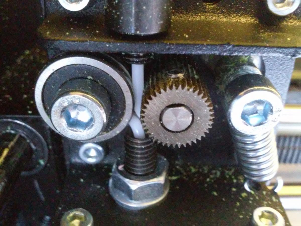

Acquistata bobina da Treedfilaments... ho preso la versione "più rigida" per provare... nessun miglioramento... solito identico problema.
Non riesco nemmeno a caricare il filamento perchè si annoda prima... Ho trovato anche delle soluzioni alternative sul forum CraftUnique ma non sono servite a niente.
(http://www.thingiverse.com/thing:717962)
Il tuo problema è piuttosto strano. Personalmente ho stampato con diversi filamenti PlastInk senza difficoltà, e senza la necessità di aggiungere un convogliatore come quello suggerito da Thingiverse.
Sei certo di aver usato temperature/velocità di stampa corrette e di non avere l'ugello intasato?
Ho preso apposta  degli ugelli nuovi direttamente in CraftUnique pensando che il problema potesse essere quello, invece niente...
Il problema della velocità di stampa è proprio che non riesco ad arrivarci, perché il filamento si blocca ancora prima di cominciare ad estrudere..
Per la temperatura ho provato sia con quella suggerita, sia a tentativi in superiore/inferiore.
