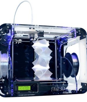

Airwolf 3D ha recentemente introdotto la AW3D HDx, una stampante 3D economica desktop che stampa di materiali "engineer-grade " all'ottimo prezzo di $3,495 (prezzo suggerito ai rivenditori).
La stampante 3D AW3D HDx  è fornita di serie con la tecnologia (in via di brevetto Aiwolf) "jRx (jam resistant) hot end" che può sopportare temperature fino a 315 gradi Celsius. Pertanto può facilmente stampare policarbonato, Bridge nylon, Nylon 645 e altri materiali di questo tipo.
STAMPANTE 3D ECONOMICA MA CHE STAMPA IL NYLON
Rispetto al precedente modello (AW3D HD), la stampante 3D AW3D HDx ha una migliore accelerazione, movimenti più rapidi ed un posizionamento più accurato. Usa ingranaggi in nylon per garantire una minore usura dei componenti e una vite di comando a passo più fine per migliorare l'accuratezza di posizionamento lungo l'asse Z.
[pull_quote_center]Immaginate una stampante 3D che può stampare materiali engineering-grade su ogni scrivania.[/pull_quote_center]
La AW3D HDx dispone di un'area di lavoro di 1.150 pollici cubi (circa 30,4 x 20 x H 30,4 cm), il che la rende ideale per stampare prototipi di grande dimensione. La stampante offre una risoluzione massima fino a 0,06 mm e una velocità di stampa massima di 150 mm/s con una precisione di posizionamento pari a 0,02 mm. Non necessita di collegamento al computer ed è venduta già assemblata e calibrata.
