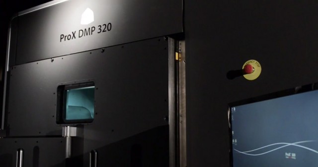

ProX DMP 320 - Una nuova stampante 3D a metallo
Disponibile in due configurazioni - una ottimizzata per la stampa in titanio e una ottimizzata per la stampa in acciaio inox e nichel - la nuova stampante 3D a metallo di 3D Systems è stata progettata per lavorazioni altamente complesse.
La promessa dell'azienda è quella di andare a definire un nuovo standard nella lavorazione dei metalli, garantendo altissime prestazioni e grandi qualità dei prodotti finali. La macchina è anche dotata di un sistema basato su moduli, che permette una manutenzione molto veloce, e di una serie di parametri preimpostati, che garantiranno ottimi risultati facendo risparmiare tempo. Il volume di stampa è di 275 x 275 x 420 mm.
